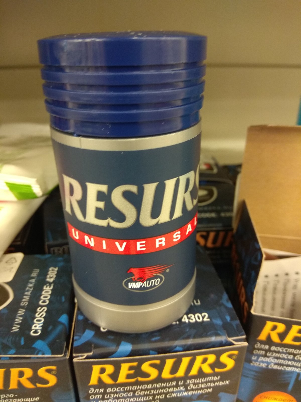

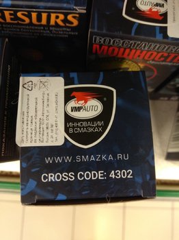

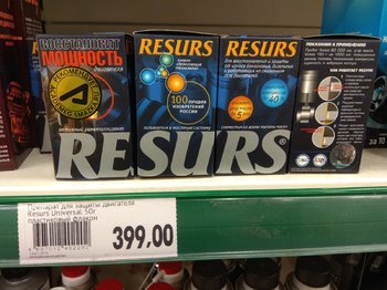

Ещё немного некропоста,бродил тут по Окею и устроил фотосессию сабжу
Не сразу врезалось в глаза интересное написание китайского города,после инфы с буклета про макс.скорость и срез с круга :shok:
Камрады,это просто :bomb: какая-то :))
