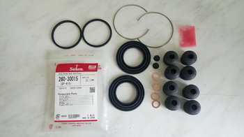

Сегодня забрал ремкомплект суппортов Seiken, качество, как мне кажется, на высоте.
IMG_20180422_122221.thumb.jpg.15f5204994e02a7a74be58665b1a6ed3.jpgIMG_20180422_122322.thumb.jpg.bef36505474e05cc928c7d7e93284d48.jpg
Кто-нибудь пользовался смазкой из комплекта, как она себя показала? Просто есть bfg110, что предпочтительней?
Изменено пользователем MonbJIan
Для манжеты поршня и смазывания самого поршня при установке в суппорт - вполне нормально применить розовую смазку из ремкомплекта , но на пальцы суппорта лучше применить более термостойкую PFG110 . Розовая смазка из ремкомплекта Seiken ( она же " Cosmo Rubber grease / Toyota Rubber grease / Nissan Rubber grease ) - это отличная классическая смазка для тормозных цилиндров и сальников из EPDM , но для направляющих пальцев подвижной скобы суппорта ее качеств НЕ хватает . Она несколько устарела и требует усовершенствования загустителя и добавок .
