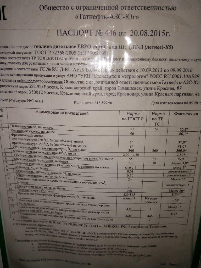

Год отьездил на ДТ Экто от Лукойла , его паспорта у меня нет, в ближайшее время постараюсь взять на заправке.
Последние два бака езжу на ДТ Танеко от Татнефти, паспорт во вложении.
Цетановое число 55.8 и содержание серы 3ppm.
Первые впечатления от Танеко: очень слабый запах самого топлива, запах выхлопа отличается от привычного дизельного, чем-то даже похож на бензиновый, звук двигателя мягче, и либо тупее на низах либо резвее на верхах, расход на ХХ вырос 0.1, по городу примерно на литр, по трассе не ездил толком.
Изменено пользователем bf23
@bf23,  я на нём бака 4 откатал... Сначала вроде нормально, а потом двигатель зашумел..., перешёл опять на Экто Лукойл - всё нормализовалось.
Добавлю инфу по мотору: насос-форсунки, степень сжатия 18:1, минимальное цетановое число 51.
Можно поробовать подстроить под топливо угол синхронизации КВ и РВ, но не хочется туда лезть, проще на Лукойле ездить :)
