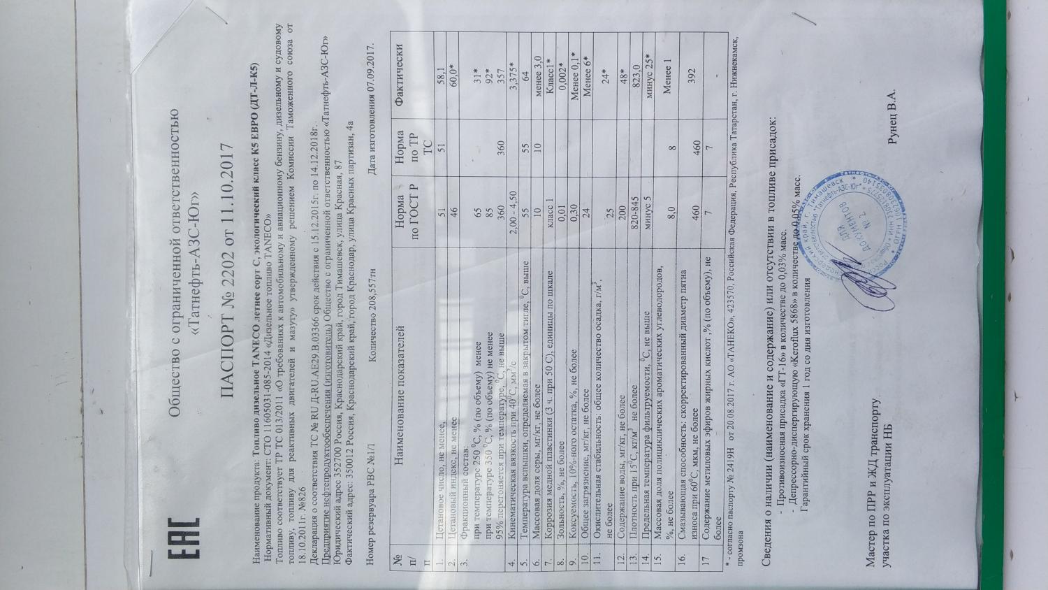

Свежий паспорт на Танеко с Татнефть-АЗС-Юг
Как в "летнем" ДТ температура фильтруемости может быть -25 градусов.... :shok:
Антигель
Это такая фишка Танеко, но ТП при этом довольно высокая, в районе -5 может быть.
Зато в первые заморозки всегда заведешься.
Изменено пользователем Mr.S
Антигель
В России при уходе от советского стандарта изначально решили переходить на европейскую систему классификации. С 2005 г. в РФ действует новый государственный стандарт на дизельное топливо - ГОСТ Р 52368-2005. Он полностью соответствует спецификации EN 590
Новый ГОСТ рассматривает дизельное топливо отдельно в зависимости от климатических условий местности его использования. Для районов с умеренным климатом дизельное топливо разделяется по сортам, которые указывают на предельную температуру фильтруемости:
  • Сорт А (+5 °С)
  • Сорт B (0 °С)
  • Сорт C (-5 °С)
  • Сорт D (-10 °С)
  • Сорт E (-15 °С)
  • Сорт F (-20 °С)
Что мы видим на фотокопии паспорта ДТ Танеко: указан сорт С, т.е. по ГОСТу должно быть указано до - 5 градусов, а у них фактически указано до -25 градусов, что является нарушением требований ГОСТа, т.к. сколько бахнули в это ДТ антигеля или еще чего никому не известно... Я бы такое ДТ точно бы не стал заливать в свой авто...
по ГОСТу должно быть указано до -5 градусов
Есть нюанс - не до -5, а не выше -5. Ниже сколько угодно много.

ТРЕБОВАНИЯ К ТОПЛИВУ ДЛЯ УМЕРЕННОГО КЛИМАТА
Наименование показателя Значение для сорта Метод испытания А B C D E F
Предельная температура фильтруемости, 0С, не выше
5 0 -5 -10 -15 -20
По [41] или ГОСТ 22254
Ключевое слово "не выше". Нижняя граница не регламентируется. -4 - нарушение, -25 - нет.
