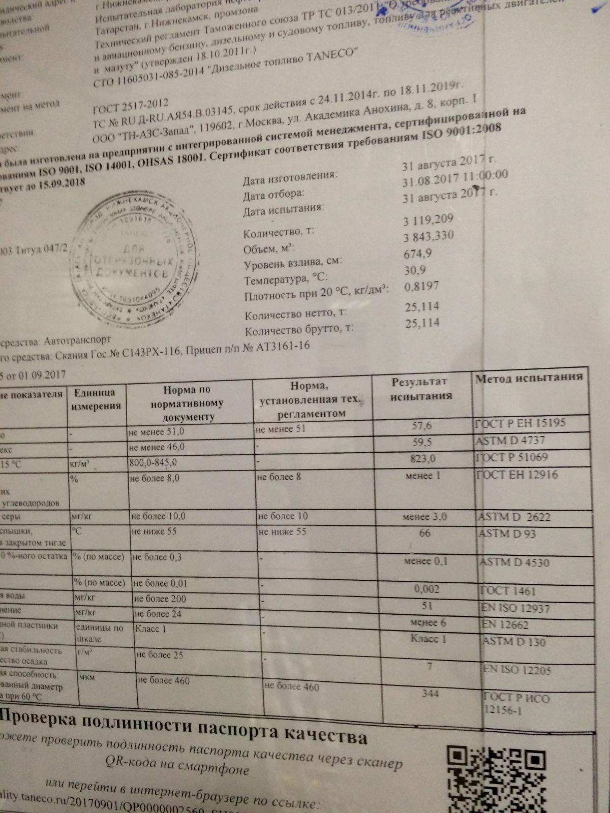

сегодня заправился, очень порадовали показатели, ранее у нас в питере таких не видел, да и заправлялся в последний раз почти 2 месяца назад
цена канечно 39.59 без скидки, но оно того стоит))
 Похожи. Только цена со скидкой 36.76.
Изменено пользователем Pilot345
@JEEPер, и плотность отстой! С такой плотностью расход будет больше.
Похолодает, плотность повысится.

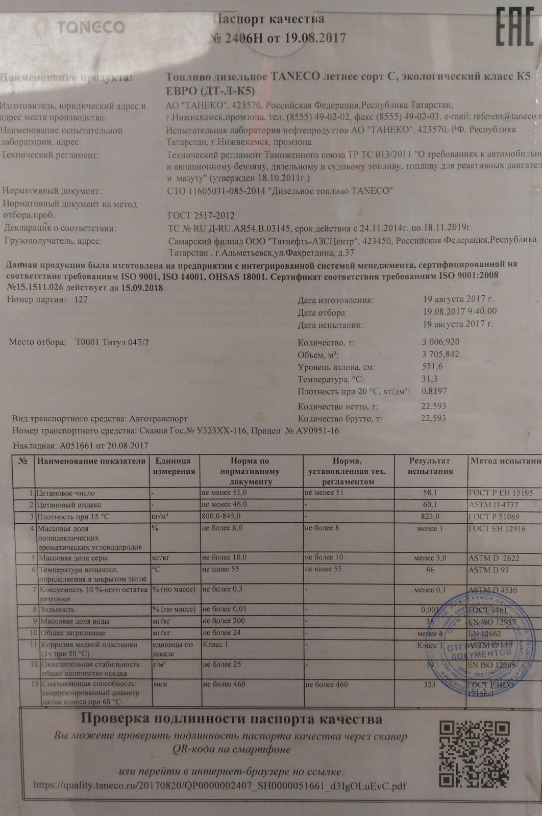

проезжал мимо другой, обрадовали смазочным особенно ) уже 2 раза заливал
Да, смазка 344- это наверно рекорд. Кто видел меньше где?
320 на Ярославке, топливо с Татарстана было...

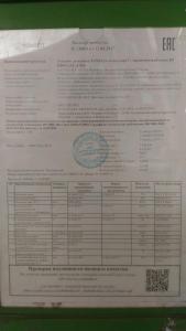

Вот вам рекорд.
Да, Татарстан жжеееееееееееееет!

АЗС №52, г.Москва, Мосфильмовская, соор.74 "а" (ул. Минская)
37,89 руб. с Жуковского.
