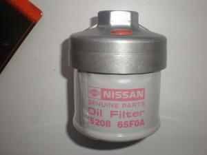

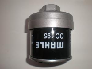

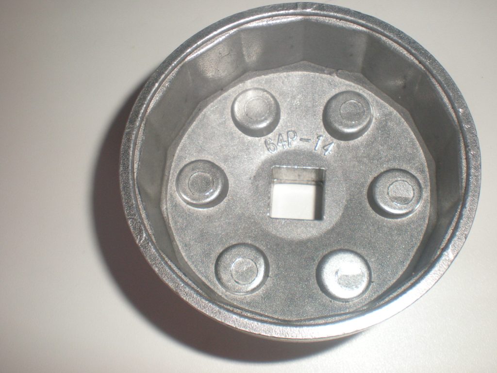

Для оригинального NISSAN 15208-65F0A и MAHLE OC195 использую с гранями 64х14.
А для их заменителя MANN W67/1 приходится использовать с гранями 65х14, и то с трудом налазит.
P.S. Оба номера пробиваются для заказа на emex.
