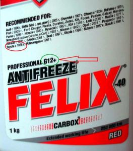

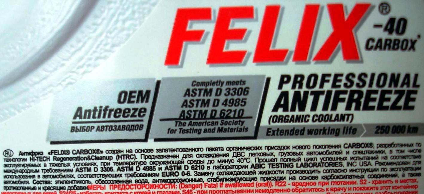

mare 140 Опубликовано: 28 июля 2017 Поделиться Опубликовано: 28 июля 2017 (изменено) Barmaley Вот смотрю на это . И думаю G12+. То бишь вроде без силиката, на этиленгликолевой основе, И рекомендация на Тойоту. Это не одно и тоже с антифризами SLLC? А вот здесь оочень удивило что аж на 250 тыс.км. Нафига такие уловки? Изменено 28 июля 2017 пользователем mare 0 Цитата Ссылка на сообщение Поделиться на других сайтах
mare 140 Опубликовано: 28 июля 2017 Поделиться Опубликовано: 28 июля 2017 (изменено) Кому-то кушать очень хочется. У нас что, много людей читают требования по машине? - Да если честно, я когда сегодня договаривался сменить промыть этот Felix на СТО, там вообше меня не поняли и смотрели как на придурка. Ну смотрю я на этот FELIX, и что? Полная лажа? В шапке вроде G-12+ = G-30. А G30 как раз таки LLC. Или я снова ошибаюсь? Смотрю на NORD антифриз, они вообще не пишут что у них. Ни одной метки G11/12/12+/12++... а тупо допуски ГОСТ 28084-89, АSТМ D3306, ASTM D4985/5345, SAE J1034,TTM АвтоВАЗ. Блин это ведь вообще получаеться полная Н.ЕБКА!!!! :( Изменено 28 июля 2017 пользователем mare 1 Цитата Ссылка на сообщение Поделиться на других сайтах

kokos_ 551 Опубликовано: 29 июля 2017 Поделиться Опубликовано: 29 июля 2017 Ставить знаки равно между ваговской классификацией и азиатскими жижами условно, приблизительно можно, но лучше все таки не делать так)) А случаем не на этом СТО вам предложили залить силикатный антифриз в японца?) 0 Цитата Ссылка на сообщение Поделиться на других сайтах
