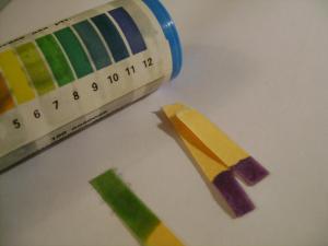

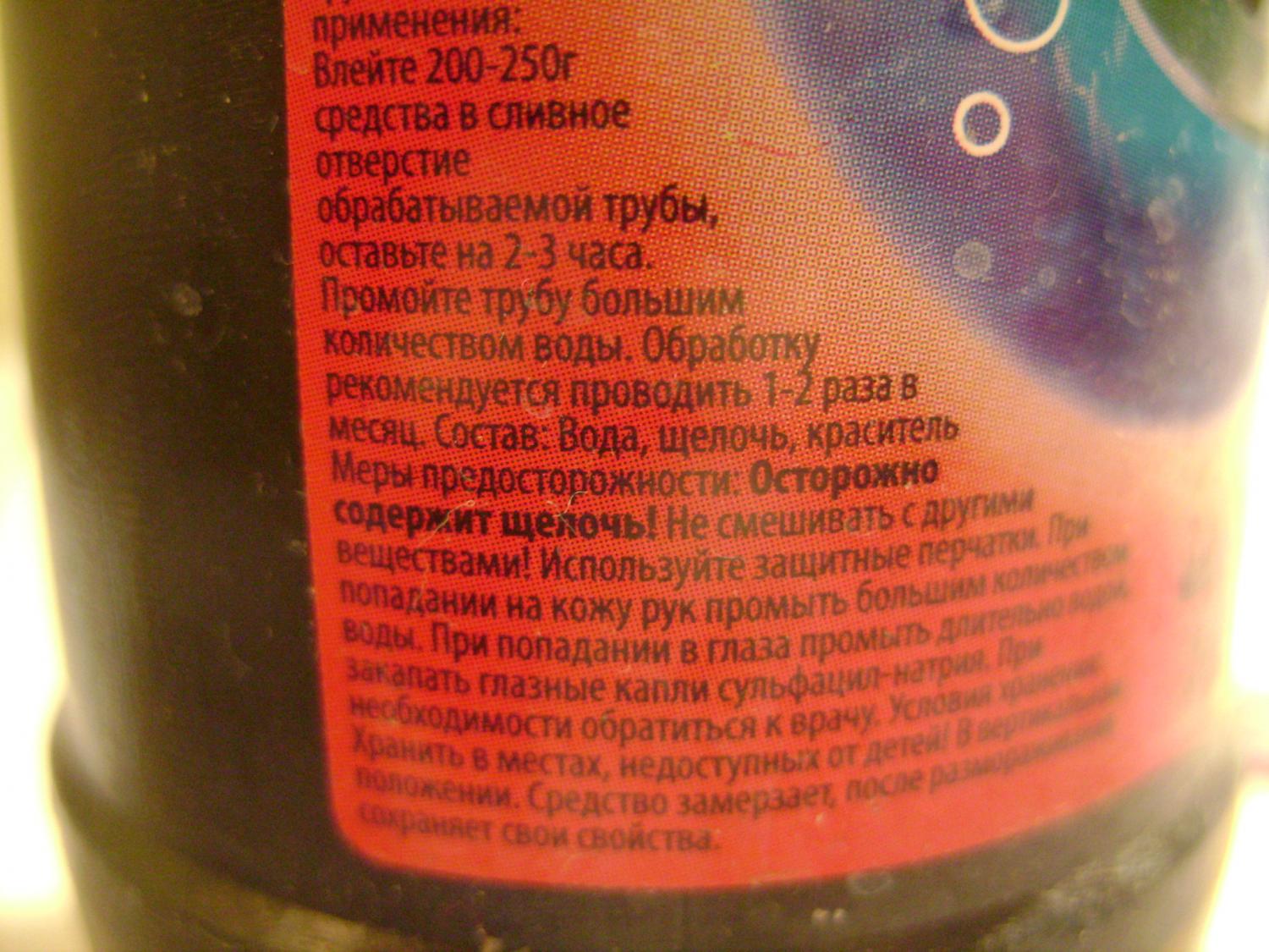

силикаты боятся щелочей, надо попробовать сделать щелочной раствор.
концентрацию щелочи - чем меньше тем лучше. в том смысле, что только необходимое количество для растворения, насиловать уплотнительные материалы лучше не надо.
    1,   Для приготовления щелочного раствора ( для удаления  силикатов)  можно использовать дистиллированную воду  ( или просто  кипяченую воду)  , с добавлением щелочи,  с получением рН 8,5-9 по лакмусовой полоске?
    2.   Есть антифриз , слитый с Приоры ( первая заливка, рН около 8), зелёного цвета, предположительно G11, но при добавлении в него электролита, гель не образуется, антифриз остается прозрачным, без осадка.  Можно ли в него добавить щелочи для получения промывки?
Дома есть щелочь КРОТ.
