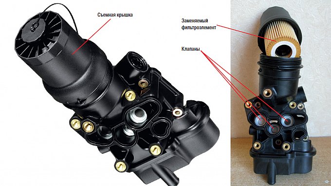

Масляный модуль компании MANN+HUMMEL со встроенными клапанами и заменяемым фильтроэлементом для Volkswagen и Audi. В настоящее время в Европе более 70% автомобилей производятся с такими модулями и MANN+HUMMEL – один из лидеров в их производстве

.Различают три основных типа масляных фильтров: неразборные (spin-on), разборные и модульные (модульно-разборные). Разборные по праву считают более перспективными: они дешевле неразборных и проще утилизируются, особенно если не содержат металлических частей.

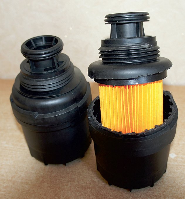

Некоторые производители выпускают неразборные масляные фильтры с пластмассомыми корпусами. Здесь показан фильтр дизеля Cummins, корпус разрезан.

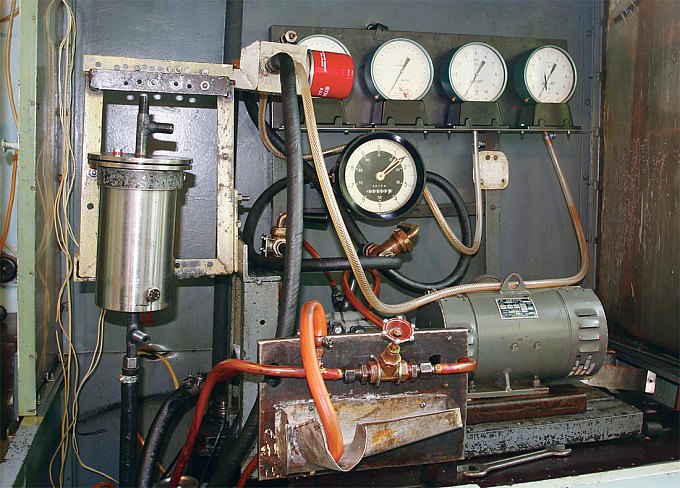

Стенд для определения гидравлических характеристик, тонкости и полноты отсева масляного фильтра. 1 – Проверяемый фильтр. 2 – Электродвигатель для привода масляного насоса. 3 – Масляный насос (расположен за щитом), соединенный с масляной ванной. 4 – Проставка с калиброванными каналами, выполненная по требованиям ISO 4548. Она позволяет однозначно трактовать гидравлические характеристики испытуемого изделия

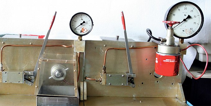

Стенд для проверки перепускного клапана (слева) и испытаний фильтра на предельное давление (справа)

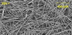

Вернемся к классической бумажной шторе, уложенной звездой. В идеале фильтровальные материалы должны удалять 100% всех загрязняющих веществ без образования перепада давления. Но в реальной жизни приходится искать компромисс между двумя основными параметрами – эффективностью фильтрации и пропускной способностью.
Рабочие параметры будущего фильтровального материала полностью определяются «правильной» смесью сырья – натуральных и искусственных волокон. Их основными характеристиками являются длина и степень обработки. Первая влияет на прочность материала, а вторая – на его пропускную способность и эффективность фильтрации.

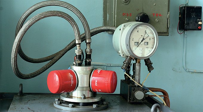

Испытание фильтра на пульсацию давления масла. За две секунды давление возрастает от нуля до 10 кгс/см2 и тут же падает до нуля. Число таких циклов — 25 000
После получения из волокон бумаги ее пропитывают различными смолами. Цель – дополнительное повышение химических и механических характеристик материала. Кроме того, на этапе изготовления фильтровальных материалов в них вводят огне-, водо-, износостойкие добавки и пластификаторы.
Таким образом, современные фильтровальные материалы представляют собой не просто бумагу в привычном понимании. Это трехмерные среды с высокой пористостью и большой внутренней поверхностью. Они задерживают частицы, не только превышающие размеры пор, но и более мелкие, попадающие на волокна и сорбируемые на них. Такие материалы способны эффективно осаждать большое количество полидисперсных частиц, в том числе размером 10–15 мкм.

Во всем мире основным инструментом оценки фильтров являются лабораторно-стендовые испытания. Они проводятся на аттестованном оборудовании по методикам и нормативам ISO 4548 «Методы испытаний полнопоточных масляных фильтров ДВС».
Масляные фильтры легковых автомобилей оцениваются по десяти параметрам. Все перечислять не будем, укажем лишь основные, увязав их с реальным двигателем.

4. Работа перепускного и антидренажного клапана (при их наличии).
Перепускной клапан настраивают на определенный перепад давления до и после фильтрующей шторы, а конкретные нормы задаются моторным или автомобильным заводом. Так, стандартный «жигулевский» фильтр открывает клапан при перепаде давления в диапазоне от 0,075 до 0,1 МПа. Извольте, что называется, соответствовать.
