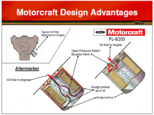

В 14.10.2014 в 00:13, dmitri сказал:
Чисто теоритически давление перепуска можно увеличивать до тех пор, пока машина не обделается на морозе,
Ты путаешь редукционный клапан (который сбрасывает давление в картер чтобы фильтр не порвало)
С перепускным, который для того, чтобы фильтрующий элемент не "положило" или в случае падения пропускной способности оного, движок не остался без масла.
Зы ... сорри за некропостинг.
