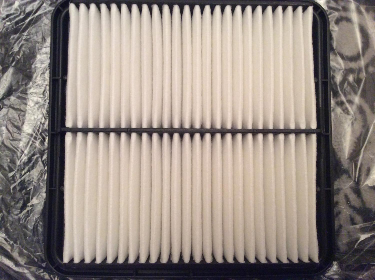

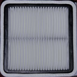

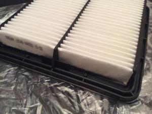

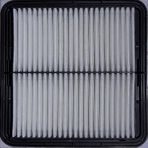

Virt 4 Опубликовано: 4 октября 2014 Поделиться Опубликовано: 4 октября 2014 Приобрел взамен оригиналу Subaru PN 16546AA120 фильтры Mahle LX 2672 (439 руб) и фильтр финской фирмы М Filter MAP 60305 (345 руб). Цена оригинала 840 руб. К моменту написания цена финского фильтра выросла и составляет 396 руб, а Mahle можно купить немного дешевле. Кстати, что бы не было путаницы, есть литовские фильтры MFilter (без пробела), идущие с таким же PN на замену оригиналу. Фильтр Mahle произведен в Индонезии. Оригинал на фотографиях использованный. Фильтр Mahle в коробке был запаян в полиэтиленовый пакет, М Filter - нет. количество складок Subaru -15, Mahle-24, M Filter - 24 вес : Subaru -157 гр., Mahle-165 гр., M Filter - 210гр. Толщина материала фильтра Subaru на ощупь - раза в полтора больше, чем у Mahle и M Filter, у которых материал субъективно не различается. Укладка гармошки у оригинала хотя и редкая, но ровная и жесткая, видимо благодаря толщине материала, у Mahle имеется неравномерность укладки, торцы имеют замятия и выглядят несколько неаккуратно. Гармошка более хлипкая, чем у оригинала, хотя это возможно и не критично. M Filter имеет очень аккуратную укладку, при этом она очень устойчива к деформации. Возможно это достигается формой укладки волны гармошки - у Mahle она имеет форму буквы V , у M Filter - форму буквы U. При этом есть ощущение, что гармошка у M Filter плотнее, расстояние между соседними складками меньше, чем - у Mahle, возможно они будут быстрее забиваться, снижая таким образом площадь фильтрации - но это только эксплуатация покажет Фото Subaru 16546AA120 1 Цитата Ссылка на сообщение
Virt 4 Опубликовано: 4 октября 2014 Автор Поделиться Опубликовано: 4 октября 2014 Фото Mahle LX 2672 1 Цитата Ссылка на сообщение

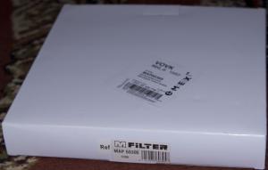

Virt 4 Опубликовано: 4 октября 2014 Автор Поделиться Опубликовано: 4 октября 2014 М Filter MAP 60305 0 Цитата Ссылка на сообщение

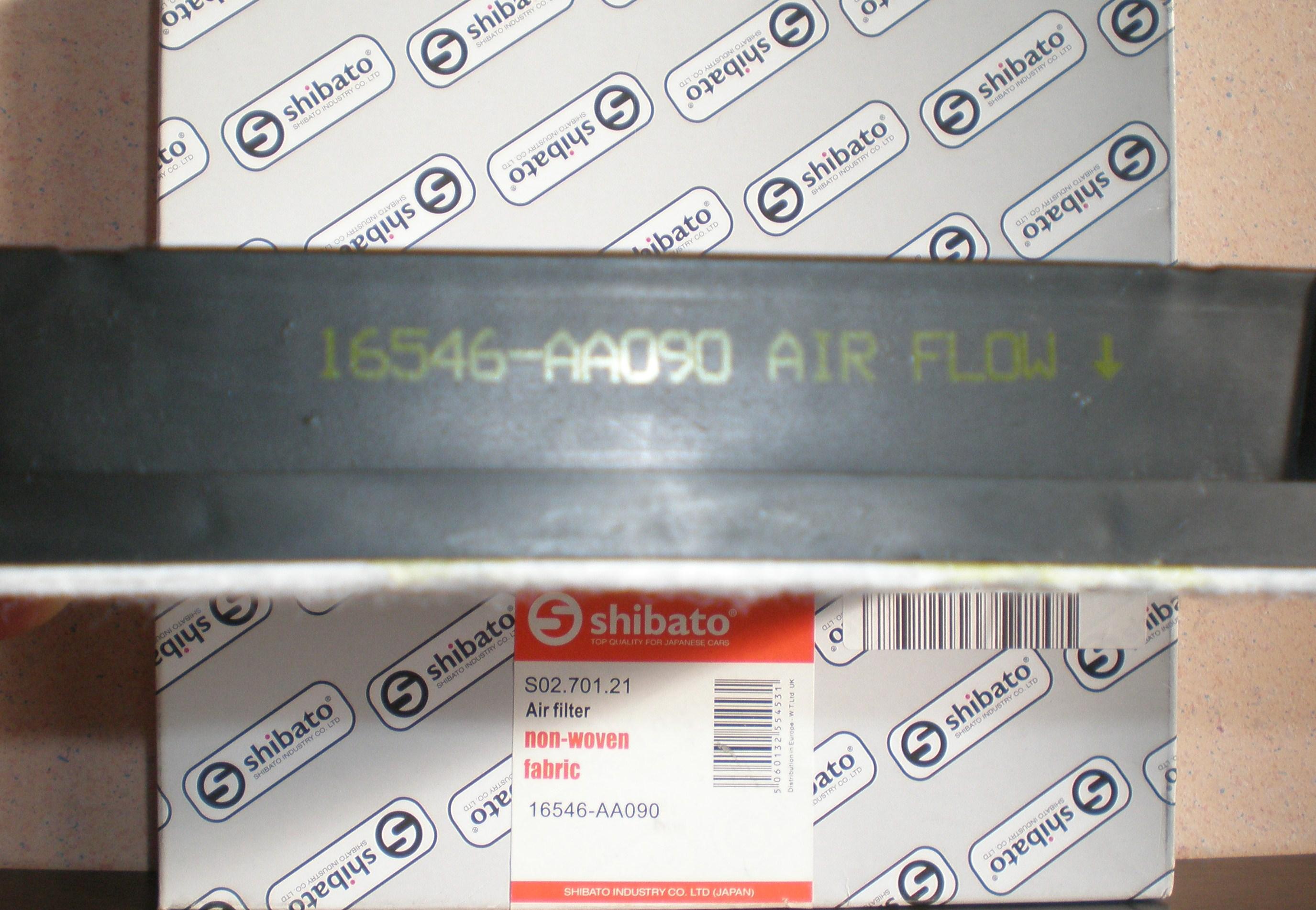

sig72 164 Опубликовано: 9 января 2015 Поделиться Опубликовано: 9 января 2015 (изменено) Вот еще один аналог Subaru 16546AA120 и 16546AA090 фильтр Shibato S0270121 за 204 руб! made in ? Очень хороший фильтр на свои деньги,материал фильтра тоньше оригинала,но плотный,единственное что мне не понравилось так это: уплотнительное полотно по периметру рамки,на мой взгляд тонкое оно(наверное доработаю).(вес фильтра 228 гр) Изменено 9 января 2015 пользователем sig72 0 Цитата Ссылка на сообщение

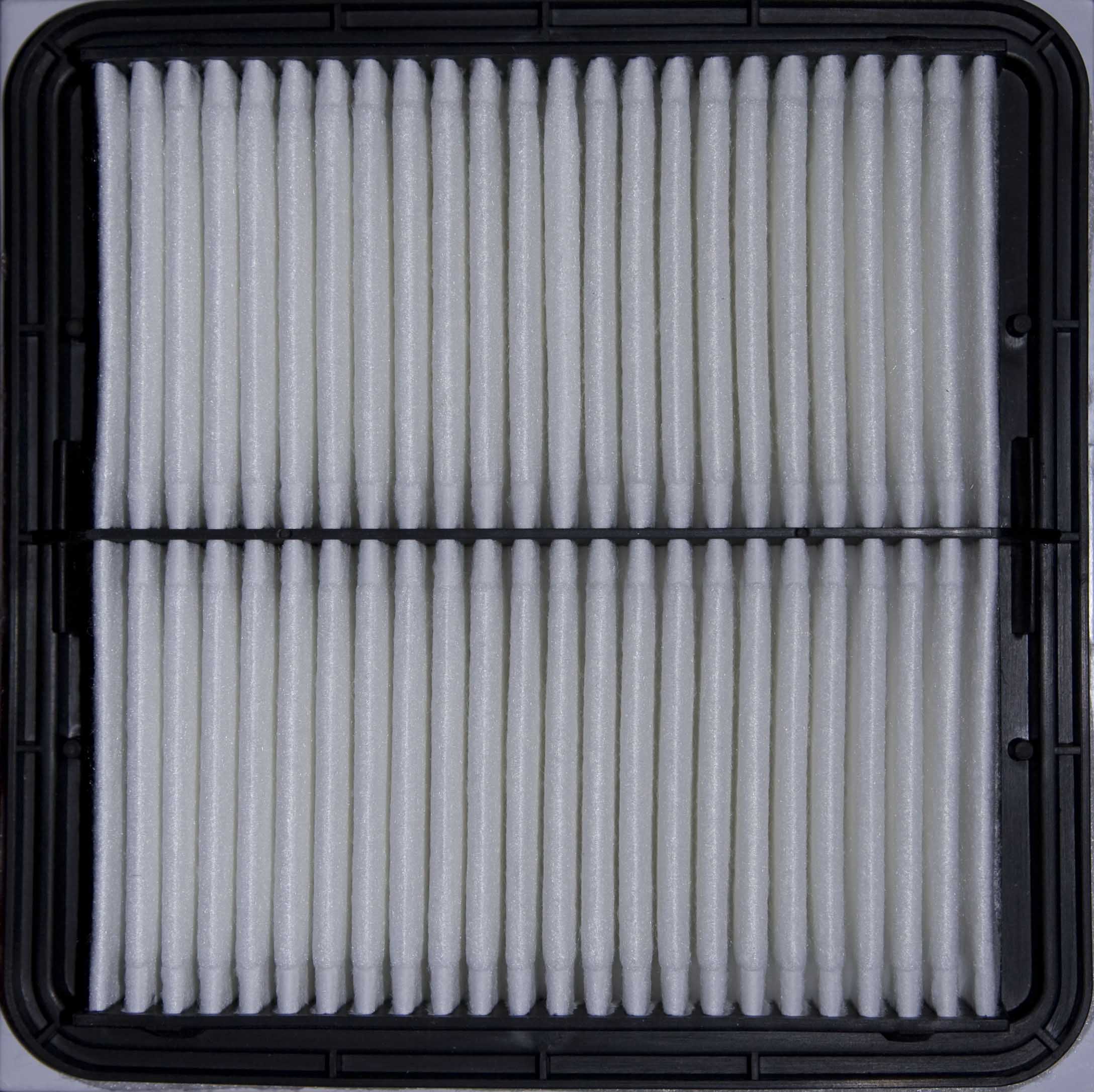

Temich 85 Опубликовано: 13 марта 2016 Поделиться Опубликовано: 13 марта 2016 Вот ещё экземпляр от масума: Гармошка жестковатая. На коробке написано замена с периодичностью в 10000км. Не понравилось то что уплотнитель по окружности тонковат. 1 Цитата Ссылка на сообщение
