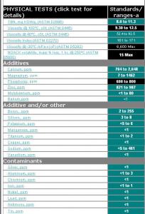

Vetall 287 Опубликовано: 3 октября 2014 Поделиться Опубликовано: 3 октября 2014 Вадим_69 - вот требования для GF5: torcon - так и я о томже, что это масло API SM Ilsac GF-4. 0 Цитата Ссылка на сообщение Поделиться на других сайтах
zheka64 32 Опубликовано: 3 октября 2014 Поделиться Опубликовано: 3 октября 2014 (изменено) Вадим_69 - вот требования для GF5: torcon - так и я о томже, что это масло API SM Ilsac GF-4. Тут требования отмечены черным, остальное - диапазон со всех протестированных масел, соответственно из состава не пролазит только по фосфору. Изменено 3 октября 2014 пользователем zheka64 1 Цитата Ссылка на сообщение Поделиться на других сайтах
Вадим_69 8 127 Опубликовано: 3 октября 2014 Поделиться Опубликовано: 3 октября 2014 @Vetall, как правильно заметил zheka64, в анализах pqiamerica указан лишь диапазон параметров протестированных масел, обяз. требования выделяются особо (чёрным, например) 0 Цитата Ссылка на сообщение Поделиться на других сайтах
Vetall 287 Опубликовано: 3 октября 2014 Поделиться Опубликовано: 3 октября 2014 (изменено) Ой, таки да, согласен, ошибся я - тут документ : http://www.gf-5.com/uploads/File/ILSAC_GF-5_Dec-22-09_final.pdf Чет я не внимательно... Спасибо за подсказку. Изменено 3 октября 2014 пользователем Vetall 0 Цитата Ссылка на сообщение Поделиться на других сайтах
