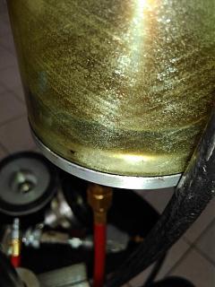

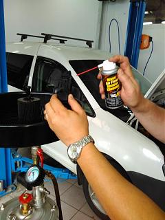

чистим датчик расхода воздуха специальной жидкостью , в нем установлен очень чувствительный элемент- пленка, если чистить обычными средствами, можно повредить датчик
54069d1500214624t-hochu-otkryt-avtoservi
запускаем очистку на хх.... , в двигателе плещется промывочное масло ( с присадкой би-джи), весь процесс занимает около часа wink.gif
