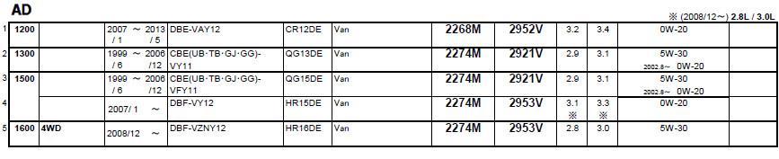

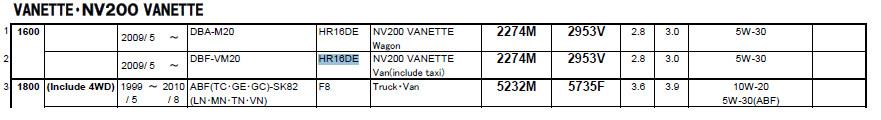

Уважаемые японоведы! Не встречали рекомендации по маслу для Дайхатсу?
Изменено пользователем antonwolf
В первом сообщении pdf файл. Посмотрите в нём.
@makok, неужели я бы спрашивал если б там было. Вы там видели Дайхатсу?
рекомендации для Дайхатсу
Какой двигатель у Вас? Бренд Дайхатсу использует Ниссановские моторы, ищите свой
Я видел там К3-VE.
Это не дайхатсу?

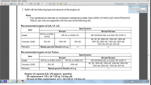

Друзья, а как вы можете объяснить вот такие рекомендации производителя? :)
Уточню - в рф рекомендуется только одна вязкость для турбового двигателя 5-30, а в забугорном мануале вопрос раскрыт гораздо шире )) что это может означать? Узкие масллканалы и рестриктор турбины миф? ) все отлично прокачивается стоит нам удалиться от европы?)
Изменено пользователем Dima_ace
@Dima_ace,Судя по классу - древний мануал. GF-2 GF-3 - предел, а они очень давно отменены.
поправлю. дайхатсу входит в концерн тойота. модель coure двигатель EJ-DE. производители масел дают разные рекомендации. от 5в30 до 10в40. фирменной доки не видел. потому и спрашиваю. пробег 160 тык. льется реально 5в30 в зиму, летом 5в40. город-герой Волгоград. режим - город 100%
@Dima_ace, У Вас Стория?
@antonwolf, Двигатель один со Стория, поэтому можно ориентироваться на это
@Legion777,спасибо. большинство источников 5в30  . разница только "sj" или "от sh"
