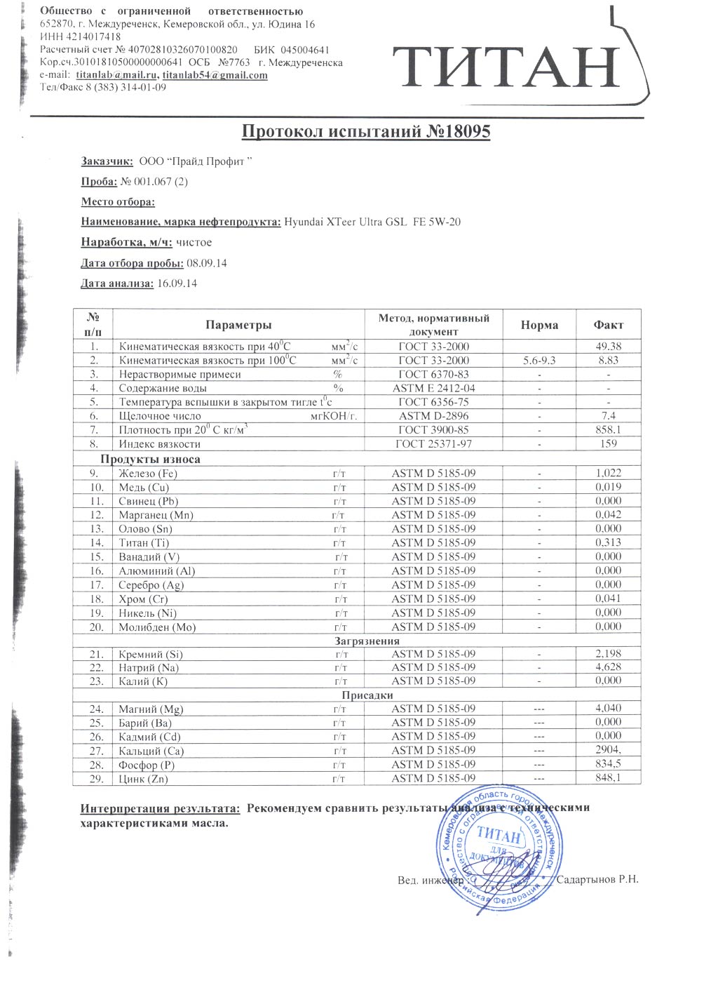

А вот тут как мне кажется у лаборатории Титан ошибка вышла с кальцием 2900ppm не должно быть при щелочном 7.4. Опечатка наверное. А так в целом стандартное масло класса 5W-20 API SN Ilsac GF-5 с энергосберегающими свойствами. И не обязательно его лить в HYUNDAI кстати. Любой праворукой тойоте - оно будет отлично подходить.
1. Кальция здесь 1900 ppm
2. Повеселили десятки при определении содержания элементов.
Я тоже подумал что 1900 более вероятная цифра. Но как говорится на нет и суда нет...
Содержание фосфора почти равно содержанию цинка- разве может такое быть?
Каталожный номер бы узнать - цену посмотреть
Без НОАСК и CCS не возможно ничего про базу и соответственно качество продукта даже предположить. :crazy:
Может - глянь Редлайны ;)
Хотя здесь, согласен, скорее всего косяк лабы - пакет для таких малозольников ILSAC стандартный - цинка там процентов на 10 больше...
