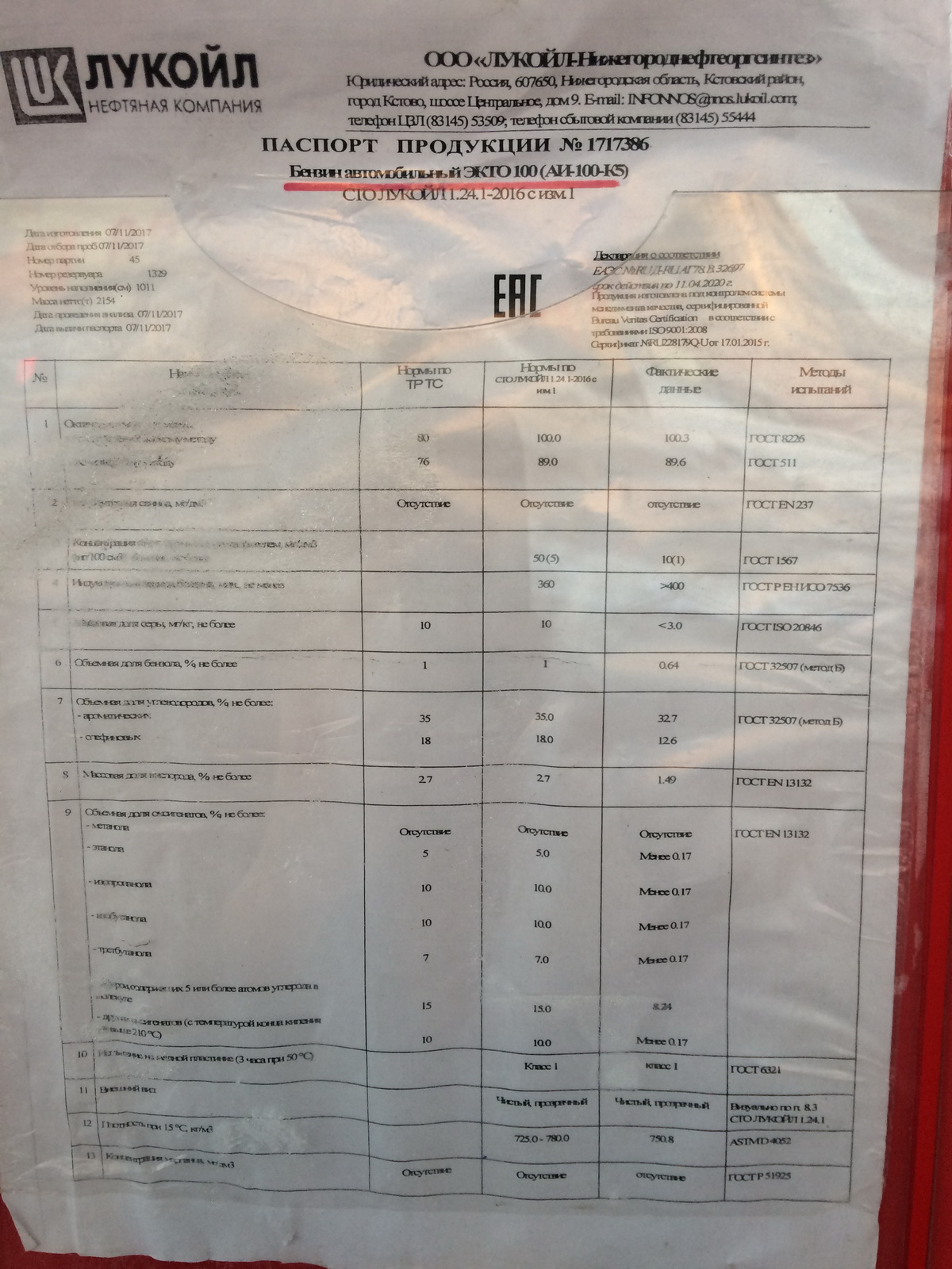

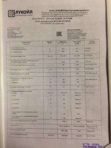

Новосибирск. Рассмотрел 100-й бензин Газпромнефть, Лукойл, Энергия (у них 2 заправки торгуют Лукойлом, остальные Газпромнефтью).
Получилось, что Лукойл торгует Лукойлом (везут настоящий Нижегороднефтеоргсинтез), Энергия торгует точно таким же Лукойлом.
Газпромнефть 100G-Drive (ул. Ипподромская)
Лукойл (ул. Ипподромская)
Энергия (ул. Бердское шоссе, 500)
Паспорт на Лукойле и Энергии один (№1717386 от 07.11.2017).
P.S. Этим бензином торгует еще одна заправка Энергии (ул. Фабричная, 57).
У Энергии разделение какое-то, фирменных заправок около 10 шт., но 2 вышеуказанные - Энергия (ООО АЗС-Люкс) торгуют Лукойлом (98-й, 100-й и Дизель точно). Остальные заправки Энергия (ООО Симбиоз) торгуют бензином Омского НПЗ Газпромнефть. На этих я не частый гость, могу путать, фото паспортов нет.

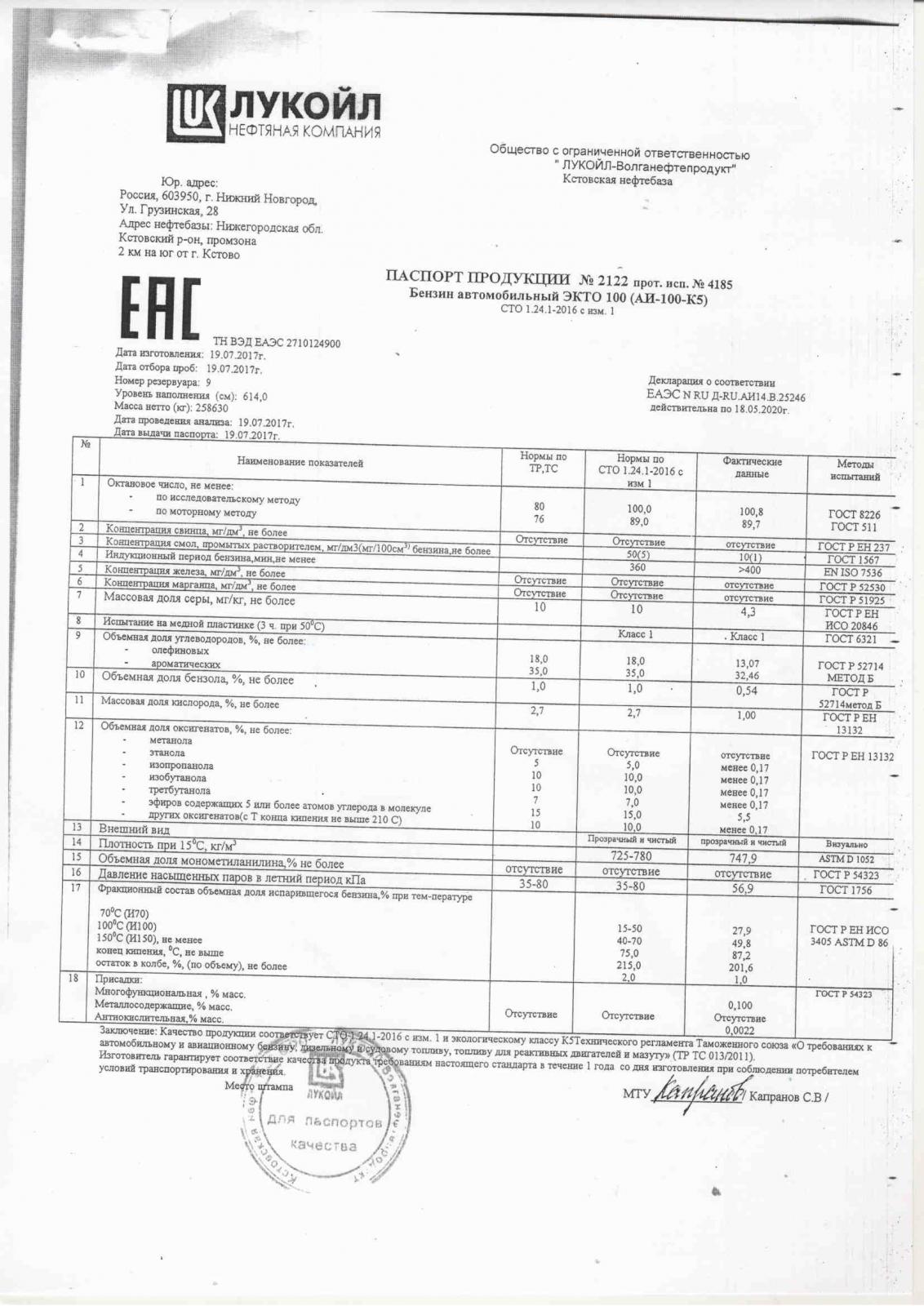

Имхо, абстрактная сотка Лукойла получше абстрактной сотки от ГПН хотя бы за счет более жестких требований: 85 по ОЧМ для сотого бензина, заявленные у ГПН, вообще ни о чем, плотность в 700 ни одному действующему ГОСТ не соответствует. Можно, конечно, разумно возразить, что это может оказаться формальностью  - по ТР ТС там вообще 76 должно быть, но вот ОЧМ в 88,7, вполне типичное для АИ-98, в выложенной тут последней партии омского сотого как-то настораживает. Вот самая первая партия сотки с Омска с ОЧМ 90 была, без сомнения, отличная - имхо, не хуже любой партии сотки Лукойла, которые ниже упоминаются.
Что касается состава/свойств, то тут состав и у Лука пока не особо стабильным выглядит.
В мае были такие партии - по октану 100,3/89,2 (13,4 ол, 33 ар, 7,8 МТБЭ) и 100,4/89,2 (14,2 ол, 30,7 ар, 7 МТБЭ).
В июне-июле встречались с меньшим содержанием МТБЭ - 100,5/89,3 (5,7%), 100,8/89,7(МТБЭ 5.5%), все остальные показатели типа олефинов и ароматики для Кстово стандартны.
Потом к августу-сентябрю содержание оксигенатов выросло до десятки с лишним (например, 10,71 при ОЧИ 100,7 и ОЧМ 89,0, на форуме еще выкладывался паспорт с 11,2% МТБЭ от конца июля) при стандартных олефинах/ароматике, а в конце сентября Лукойл неожиданно отошел от этих стандартов (за ориентацию извиняйте, фото на драйве нашел) - фактически 13% МТБЭ при 7,5% олефинов и индукционном периоде 1300+, при этом октан на общем фоне очень хорош - 101,6/89,6.
В ноябре опять пошли партии примерно как в мае, судя по паспорту от 07/11/17. Почему такой разброс -  :unknw:, но и полноценных паспортов нет, с ДНП и фракционным составом, которые у заводского паспорта на второй странице. Мб, присутствует деление на летний/межсезонный/зимний бензины, мб в Кстово экспериментируют с составом в поисках оптимальной по соотношению себестоимость/качество рецептуры.
