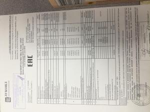

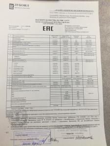

Сегодня снова заправил 95экто, т.к. осталось 3л. в баке (по БК), а рядом оказалась только заправка Лукой. Ну как всегда сформировал паспорт. Посмотрим как он себя проявит, как раз сегодня поеду в деревню, вот на трассе проверю его.

Ну надо же, это типа Кстовский бензин! Если действительно он,а не какой-то левый, в который чистящие присадки подмешали, то это для Вашей машины будет лучший выбор!

Это не Кстовский. Это Волгоградский. Сейчас они свой завод там очень сильно модернизируют.

В Волгограде же вроде как был с большой дозой МБТЭ, а не ароматики, нет?
У нас 95-Евро с такими же показателями завозят, делал запрос в Лукойл - сказали, что везут из Кстово.

Путаете с Пермским. А именно этот Волгоградский. На паспорте же даже написано. Посмотрите внимательнее.
Следовательно, Волгоградский аналогичен Кстовскому? :)
@Venom, :facepalm: . Уже, наверное, сотню раз уже писали на форуме, что у кстовского АИ-95 много олефинов (более 10 процентов), мало смол, оксигенатов нет вовсе и не очень хороший фракционный состав с Ткк за 200 градусов, обычно под 210. Волгоградский же бензин имеет минимум олефинов, содержит МТБЭ в небольших количествах, судя по последним паспортам, имеет много смол (3-4) и неплохой фракционный состав с относительно низкой Ткк. Пермский бензин имеет минимум олефинов, мало смол, содержит довольно много МТБЭ (7%+) в составе и имеет хороший фракционный состав с относительно низкой Ткк. В целом, пермский и волгоградский 95-е похожи друг на друга, их еще можно спутать, если детально в паспорта (а именно, в смолы) не всматриваться. А вот Аи-95 с Кстово сложно с каким-то еще бензином спутать :)
Вот ещё пару фоток паспортов. Фото паспортов были сделаны на одной и той же заправке, но в разное время. Многие параметры как бы вообще не меняются, наверное они печатают одинаковые паспорта от партии к партии и при этом не делают анализ бензина, а просто меняют параметры в паспорте из "головы".
