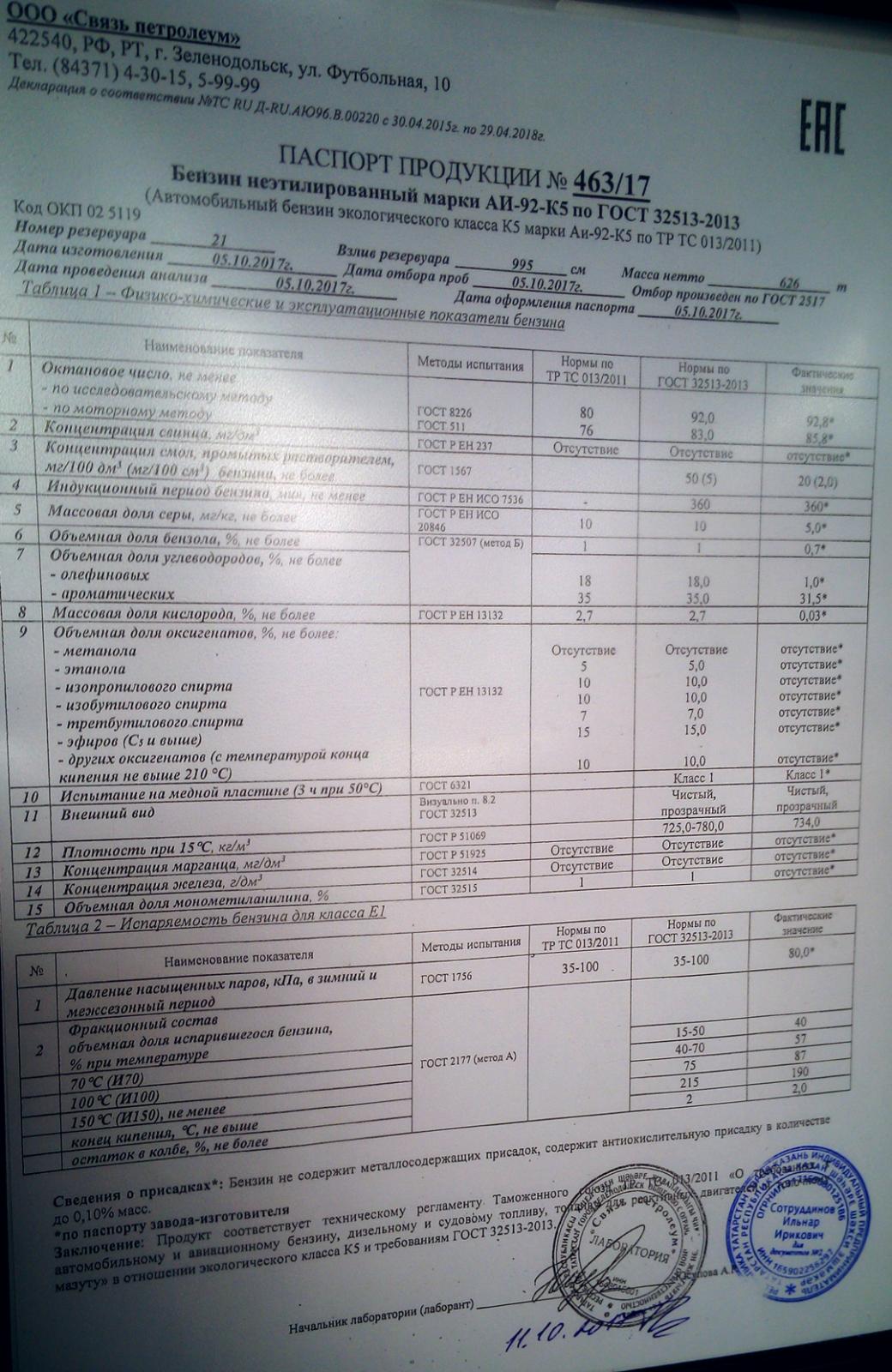

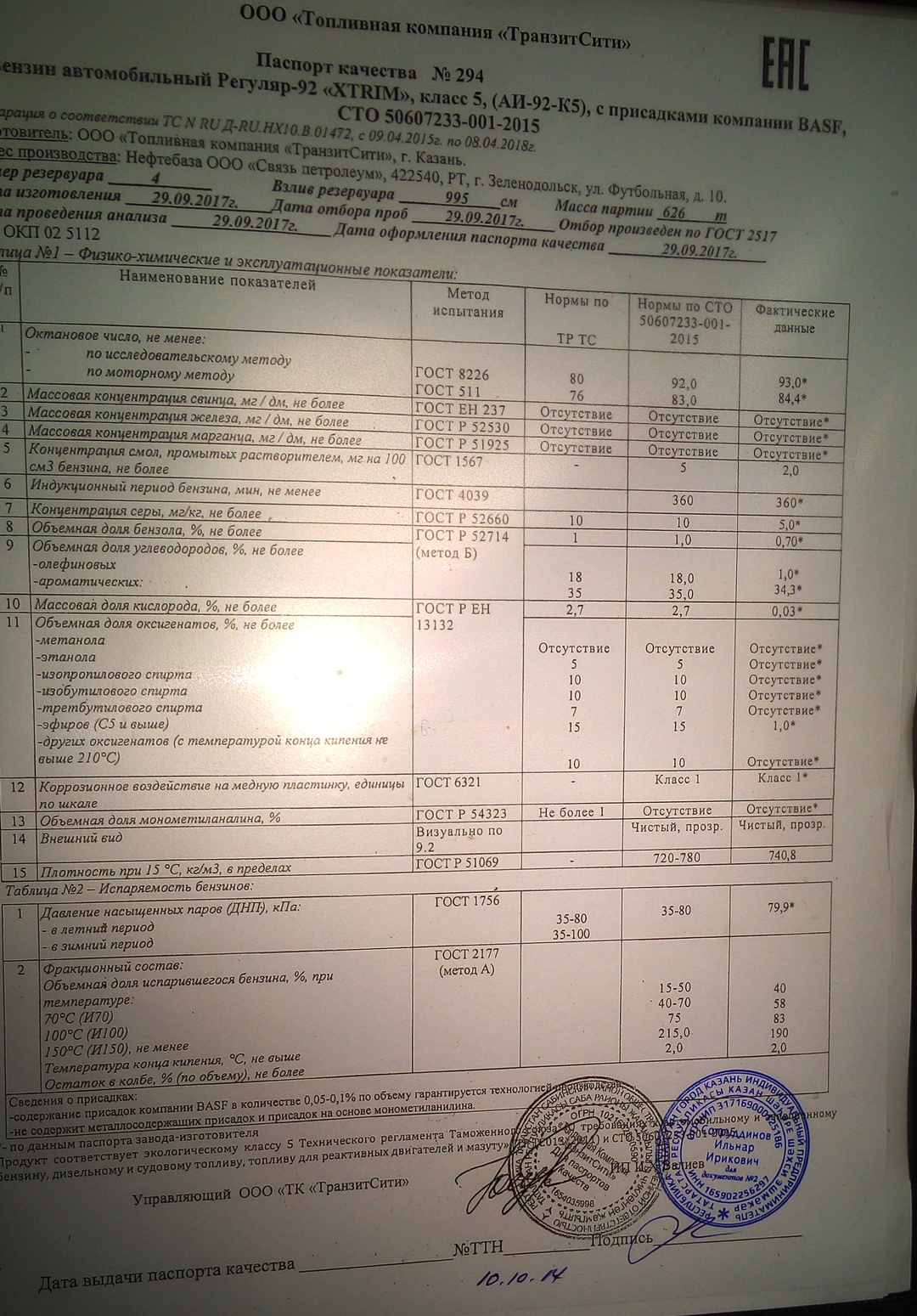

Ездил в начале ноября в Нижний Новгород, снова сфоткал паспорта на ирбисе:
post-5828-0-80052300-1511878982_thumb.jpgpost-5828-0-42863700-1511878994_thumb.jpgpost-5828-0-40612900-1511878999_thumb.jpgpost-5828-0-19698200-1511879006_thumb.jpg
