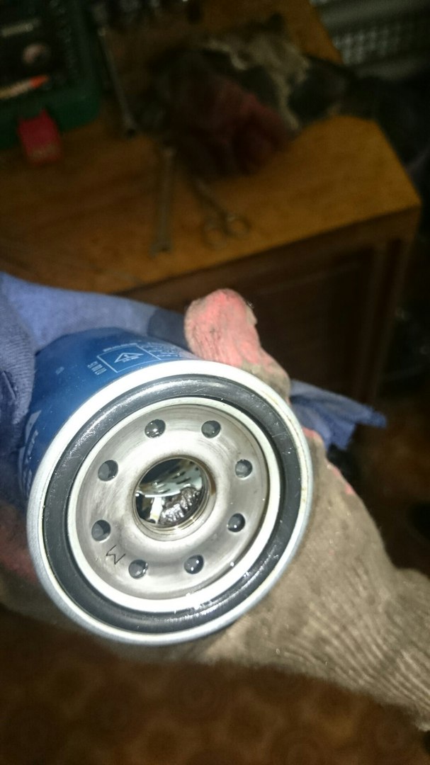

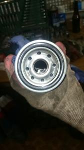

sashasanya 201 Опубликовано: 25 марта 2017 Поделиться Опубликовано: 25 марта 2017 приехала на раскоквсовку и замену масла Honda CR-V RD2(B20Z3) Европейка. Сняли с нее вот такой вот фильтр 3 Цитата Ссылка на сообщение Поделиться на других сайтах
Ermito 1 392 Опубликовано: 25 марта 2017 Поделиться Опубликовано: 25 марта 2017 (изменено) цилиндр внутренний помяло-выдавило чтоль? :down: нормально, ни че не скажешь . Изменено 25 марта 2017 пользователем Ermito 0 Цитата Ссылка на сообщение Поделиться на других сайтах
sashasanya 201 Опубликовано: 25 марта 2017 Поделиться Опубликовано: 25 марта 2017 @Ermito, именно, порвало и выдавило) видимо зимой густоватое масло было при пусках холодных, но фильтр не оправдываю 0 Цитата Ссылка на сообщение Поделиться на других сайтах
Ermito 1 392 Опубликовано: 25 марта 2017 Поделиться Опубликовано: 25 марта 2017 (изменено) а есть ли у этого фильтра перепускной? Изменено 25 марта 2017 пользователем Ermito 0 Цитата Ссылка на сообщение Поделиться на других сайтах
sashasanya 201 Опубликовано: 25 марта 2017 Поделиться Опубликовано: 25 марта 2017 заеду к парням вечером в сервис, врядли выкинули его, посмотрю, но по идее то должен быть, это же обычный 809й 0 Цитата Ссылка на сообщение Поделиться на других сайтах

sashasanya 201 Опубликовано: 27 марта 2017 Поделиться Опубликовано: 27 марта 2017 а есть ли у этого фильтра перепускной? заехал, глянул, да - есть 0 Цитата Ссылка на сообщение Поделиться на других сайтах

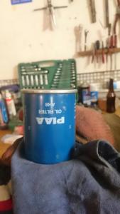

Volьdemar 6 Опубликовано: 27 января 2019 Поделиться Опубликовано: 27 января 2019 Приобрёл AW5 для 1,4 TFSI. Цена 218 р.. На уровне Filtrona Kolbenshmidta. Сделан очень добротно. 0 Цитата Ссылка на сообщение Поделиться на других сайтах
