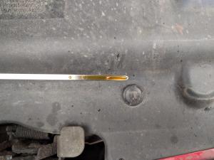

на щупе куппер 0/20 после пробега 8150, средняя 37.
через впускные клапаны видно желтизну на стенке цилиндра.
