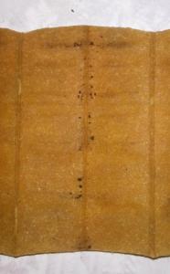

Распилил масленичный фильтр , комментировать наверное не к чему предлагаю посмотреть короткое видео
Изменено пользователем hymp
Видео в студию :popcorm: .
Ну добавили, и ? Первый раз?
Смотреть надо наружную часть гофры, а вы всё внутри юзаете, блин, колхоз какой то... и ?
Учись студент :pardon: .
По мыл я тоже только внутреннюю сторону?
Да не надо мыть. Гофру аккуратно растягиваешь и наружную сторону, особенно в складке, рассматриваешь/фоткаешь. Больше увидишь нюансов и особенностей.
Проверено.
RS: да ничего, на ошибках мы все здесь учимся, главное желание постигать есть, а это похвально.
Закончим, пожалуй :)
