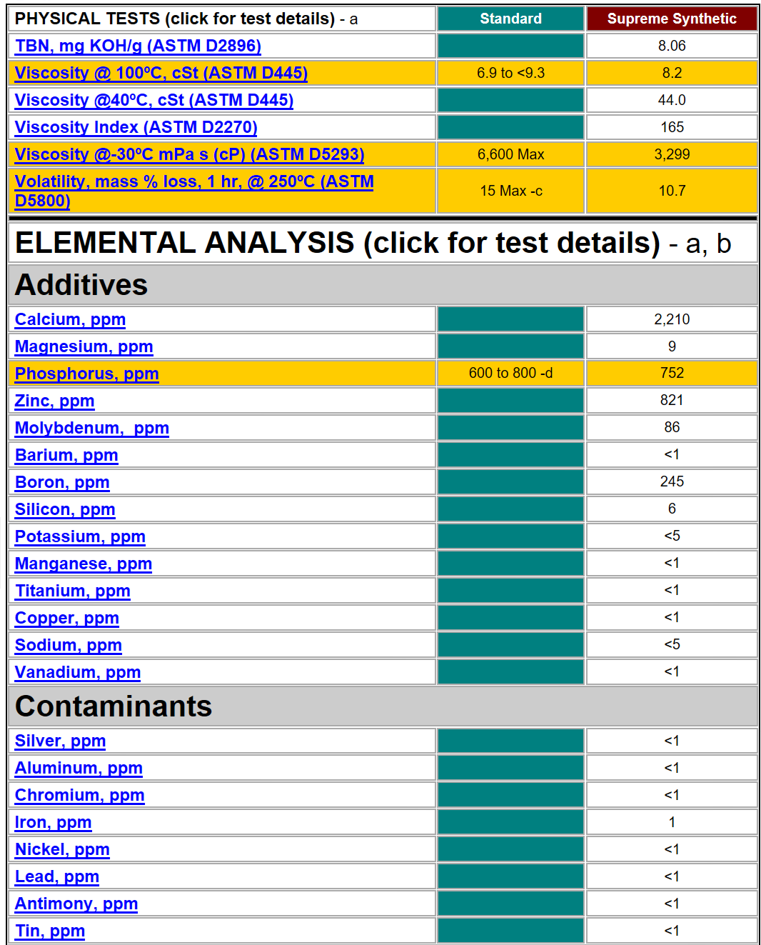

Gaffer 3 259 Опубликовано: 13 октября 2017 Поделиться Опубликовано: 13 октября 2017 Petro-Canada Supreme Synthetic 5W-20 - VOA 3 Цитата Ссылка на сообщение Поделиться на других сайтах

loljeene 64 Опубликовано: 25 октября 2017 Поделиться Опубликовано: 25 октября 2017 Смотря какое 0W20 :) Есть те что поют мягко. Если конечно не настал мороз и поток морозного воздуха не врывается в воздушный патрубок, там да будет рычать :)Лучок fe. Его мало кто заливал так что сложно сказать 0 Цитата Ссылка на сообщение Поделиться на других сайтах
torcon 64 424 Опубликовано: 25 октября 2017 Поделиться Опубликовано: 25 октября 2017 Может все таки показалось? По анализу смотрю органический молибден есть, пакет инфинеум :) В меру тихое должно быть. Может конечно не так как Afton или Oronite с большим количеством молибдена, но не сильно хуже. 0 Цитата Ссылка на сообщение Поделиться на других сайтах
