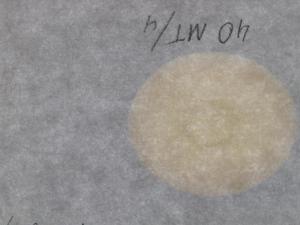

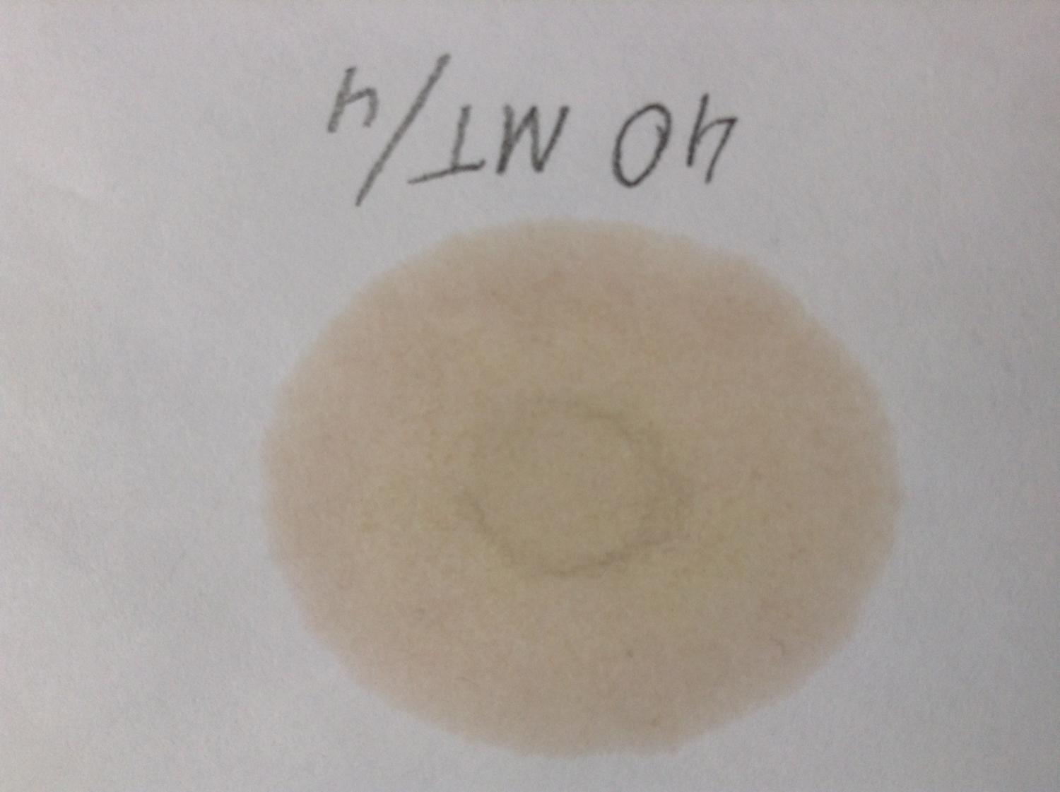

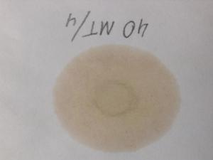

NAK 1 528 Опубликовано: 22 марта 2017 Поделиться Опубликовано: 22 марта 2017 (изменено) Капли с одного дрыгателя5W-30 С3 с пробегом 24 мт/ч, 80% трасса, период 09.2016-11.2016, t +27-7*C0W-20 GF-5 c пробегом 40 мт/ч, 100% город, период 11.2016-03.2017, t +4-30*C30-ка больше генерирует грязи?30-ка лучше моет?20-ка меньше гадит?20-ка хуже моет? Изменено 22 марта 2017 пользователем NAK 0 Цитата Ссылка на сообщение Поделиться на других сайтах
