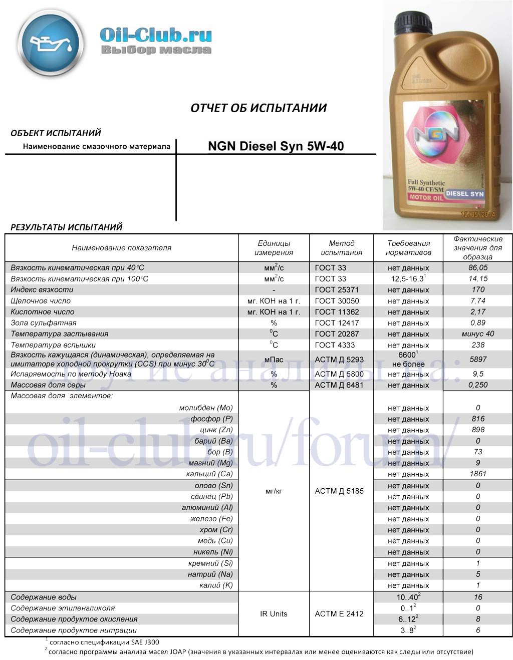

С первого взгляда показался дайонд только вязкость другая =)
Найдите два отличия с http://www.oil-club.ru/forum/topic/9175-aral-high-tronic-5w-40-svezhee/page__p__230759__hl__tronic__fromsearch__1#entry230759
@torcon, нельзя ли там нормальную фоту канистры выложить, или хотя бы написанные на ней допуски переписать? Вся серия угадайки осталась без деталей.
Aral был SM или уже SN? А Mobil 3000?
@GReY, мне же OEM-OIL слали не канистры а безымянные бутылки... А таких масел много - посмотри Petro-Canada Synthetic 5W-40, Pentosin Pentosynth HC 5W-40.
, не было дружище тогда ИК :) Пробел...
Бензомасло SM под видом дизельного разлили. :crazy:
Для дизельного очень мало моющих.
Лучше его в бензинки лить.
Ну так граница между бензо / дизель в маслах всегда была довольно призрачной. И каких моющих вы хотите от ACEA C3? ))
Если придираться то оно не С3 из-за золы. И не В3 - щелочное не дотягивает до 8, тем более до В4 (10). :laugh:
Так любое универсальное масло SN/CF, SM/CF можно сразу в две канистры разливать на одних писать - "бензиновое" SN/CF, SM/CF,
на других "дизельное" CF/SN, CF/SM. Но обычно производители так не поступают. Не то чтобы обман, некорректно как-то.
Изменено пользователем roxi
дописка SM инициатива не Eurol, далее обьяснять или сами понимаете :) Масло сделано как многие на рецептуре API SL/CF.
Вот вам его "младший" брат с превышенной зольностью: http://www.oil-club.ru/forum/topic/11289-ssangyong-5w-30-svezhee/
А ЛукГенезис Премиум 5-40 вообще должен быть близнецом.
Ребята, а прожарьте его кто-нибудь , ради интереса...
А смысл? Сульфонаты кальция с остатками полимерного загустителя, остались бы в осадке. Масло бы выглядело не красиво в твоем "извращенном" представлении. ;) Чистым оно вряд ли будет на таком пакете присадок. Лейте Cupper без присадок, это будет "самое чистое масло в мире". Если так уж важна прожарка. :)
