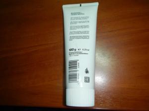

Искал смазку для направляющих (суппорта akebono). Прочитал соседнюю тему про TRW PFG110. Купил один тюбик, несмотря на то что приводят скан инструкции в которой написано, что нельзя использовать в качестве основной консистентной  смазки для резиновых деталей.
Купил ещё febi 31942. К ней нет никакой инструкции. А на упаковке написано - Lithium grease. Без слова Special, которое есть на фото тюбика в экзисте.
Если по TRW PFG110 вопросы задать  безполезно, потому что все в один голос говорят, что её можно использовать  для смазки направляющих и цилиндров несмотря на запрет в инструкции.
То спрошу про febi. В этой теме уже подняли насмех дилеров, которые мажут направляющие литиевой смазкой.
А как же быть с febi? Разве это не литиевая смазка? Или опять не верить глазам своим?

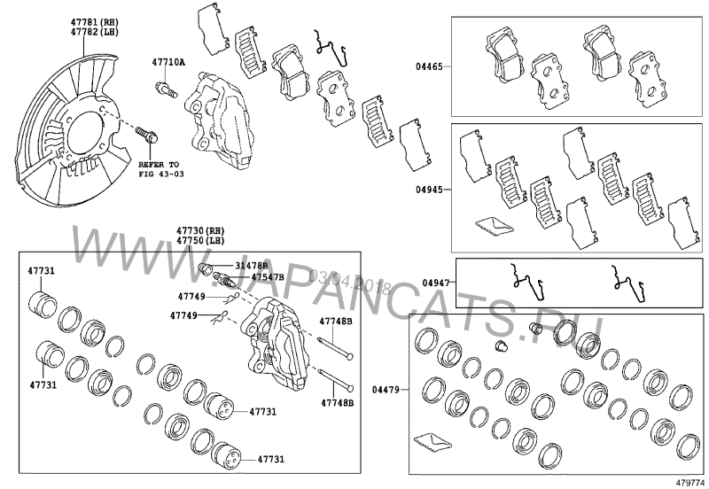

Доброго времени суток вам, на своем пепелаце буду менять колодки скоро, поэтому назрел вопрос насчёт смазки для тормозной системы. А решил сам разобрался что да как и чем смазать после очередного ТО у дилера, слесарь тупо сверху попрыгал медносодержащей смазкой направляющие и все ей же задние механизмы в нутри после того как тупо пробрызгал очестителем тормозов. А на одной стороне переднего суппорта внешний колодка сносилась на 1.5 мм больше чем внутрения, ответ его был выдающимся что это не значительно значит не важно. Пепелац Тойота Хайлюкс 2016. Схему прилагаю переднего суппорта.

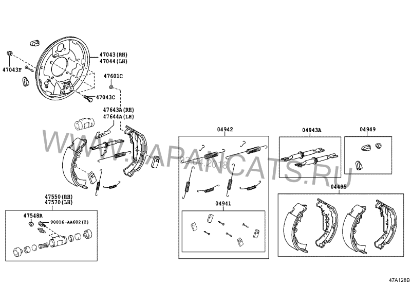

Ну и задние вот такие не разу не суппорты,  вроде железо железо везде , но бывает что и в грязи плаваю так что посоветуете набор смазок . Углубился в смазки и теперь понимаю что системы суппортов разные какие-то цвет мет какие-то с пластмассой какие-то железные .
