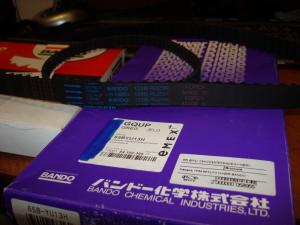

@grebiv81, можно по фото определить материал и оригинальность?
ГРМ Бандо в Японии только делают, узнаю
