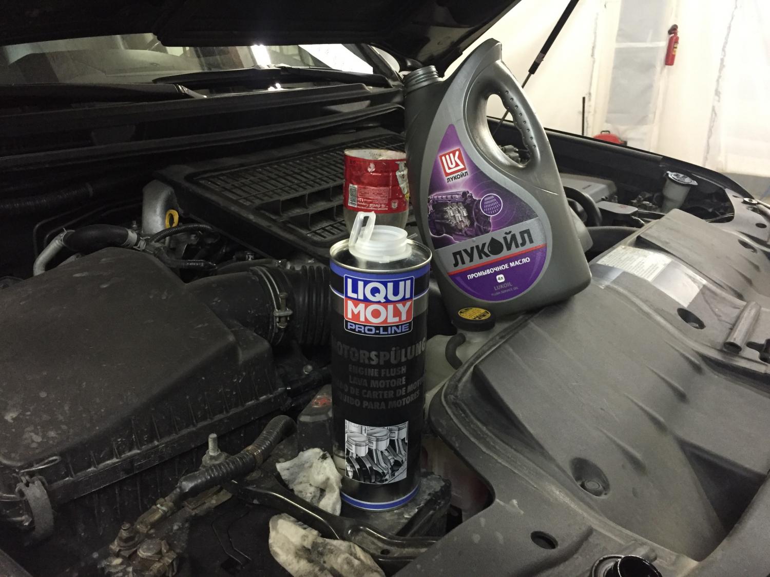

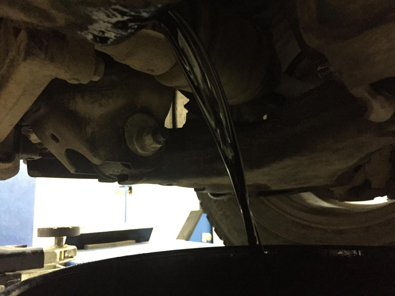

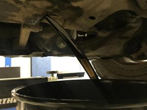

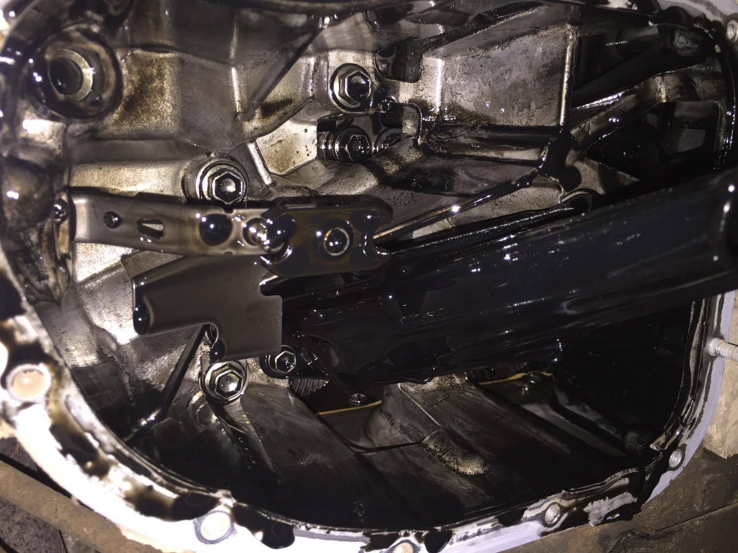

Популярное сообщение c400 723 Опубликовано: 21 ноября 2015 Популярное сообщение Поделиться Опубликовано: 21 ноября 2015 (изменено) Продолжил серию исследований внутренностей мотора D4D, в Toyota Land Cruiser 200 4.5 Diesel. Машина прошла 4000км на бюджетном Castrol Magnatec 5w-40 DPF. Решил заглянуть в мотор не сверху, а снизу. У меня с собой было: 12 литров Лукойл промывочное 8 литров ZiC Flush 1 литр Liqui Moly Pro-Line Motorspulung Решительный настрой поочередно тестировать каждое средство с многократным снятием и установкой поддона. Я уже хотел было производить глобальное исследование. Но все стремления были подавлены, как только я снял поддон и увидел, что внутри идеальная чистота!!! Вот фото: Фото не передает практически ничего, та черная грязь, что видна, это даже не налет, это просто поттеки черного масла. Они не то что легко удаляются пальцем, а сами постепенно стекают, оставляю чистейший металл. Но я все же решил промыть все что можно... 1. Залил 7 литров Лукойл промывочное + литр Liqui Moly Pro-Line Motorspulung 2. Поработал на холостом ходу 10 минут 3. Слил вот такое: 4. Залил 7 литров ZiC Flush 5. Поработал на холостом ходу 10 минут 6. Слил еще более темное чем прежде: Отработку старого масла пошлю сюда в лабу. За 3500 пробега слопало 500 мл масла. На пробеге в 4000 не смотрел. Хочу посмотреть как оно деградировало. Машину специально жесточайшим образом эксплуатировал. P.S. развею слух про LM Ceratec. (Пазапрошлый раз заливал флакончик LM Ceratec) Никакого осадка или пудры гексагонального нитрида бора из этой присадки в поддоне не было. Все чисто! Изменено 21 ноября 2015 пользователем c400 7 Цитата Ссылка на сообщение Поделиться на других сайтах
skorp777 12 236 Опубликовано: 21 ноября 2015 Поделиться Опубликовано: 21 ноября 2015 (изменено) 4. Залил 7 литров ZiC Flush 5. Поработал на холостом ходу 10 минут 6. Слил еще более темное чем прежде: Т.е, ЗИК флаш отмывает лучше, чем лукойл+промывка от ЛиквиМоли? Или же Ликвимоли нужно время, чтобы подействовала? Решил заглянуть в мотор не сверху, а снизу. -то же не раз снимал поддоны, всегда снизу чище, чем под клапанной. Кто-то видел толстые мазеобразные отложения в поддоне, я-нет.Хотя сверху было грязновато. Изменено 21 ноября 2015 пользователем skorp777 0 Цитата Ссылка на сообщение Поделиться на других сайтах
c400 723 Опубликовано: 21 ноября 2015 Поделиться Опубликовано: 21 ноября 2015 Я сам крайне был удивлен, когда промывал 2 раза подряд при помощи ZiC Flush, на второй раз лилось вообщ чистое масло. Я не знаю чья тут аслуга в большей мере. Был сам удивлен результатом. 0 Цитата Ссылка на сообщение Поделиться на других сайтах
forgotten33 29 Опубликовано: 21 ноября 2015 Поделиться Опубликовано: 21 ноября 2015 Я сам крайне был удивлен, когда промывал 2 раза подряд при помощи ZiC Flush, на второй раз лилось вообщ чистое масло. Я не знаю чья тут аслуга в большей мере. Был сам удивлен результатом.Чтобы судить что и как моет,надо сначала фото одинаковые сделать... фото не корректны... Одно масло на светлом фоне другое на темном.. 0 Цитата Ссылка на сообщение Поделиться на других сайтах
skorp777 12 236 Опубликовано: 21 ноября 2015 Поделиться Опубликовано: 21 ноября 2015 (изменено) Я думаю, что своими глазами с400 видел струи масла со всех сторон,а глаз гораздо более чувствительный прибор, чем фотоаппарат. Я с400 верю на слово,что ЗИК-промывочное было темнее Лука. Изменено 21 ноября 2015 пользователем skorp777 1 Цитата Ссылка на сообщение Поделиться на других сайтах
c400 723 Опубликовано: 21 ноября 2015 Поделиться Опубликовано: 21 ноября 2015 (изменено) глаз гораздо более чувствительный прибор +100 да и странная предвзятость у человека. Чтобы судить что и как моет,надо сначала фото одинаковые сделать... фото не корректны... Одно масло на светлом фоне другое на темном.. Что бы судить, надо сначала самому увидеть, а потом уже фоткать. Начнем с этого. А уже потом дело фотографирования. Сфоткал как смог, уж простите, что ракурс не идентичный взял. Потому и приложил к фото комментарий про цвет сливаемой промывки. [censored by torcon] Если серьезно, то в прошлый раз, когда дважды мыл Зиком, втрой раз масло сливалось вообще почти как свежий лукойл промывочный, на фото оно было бы просто как прозрачная жижа желтоватого цвета! (ZiC Flush сам по себе вообще практически прозрачный) Изменено 22 ноября 2015 пользователем torcon 0 Цитата Ссылка на сообщение Поделиться на других сайтах
forgotten33 29 Опубликовано: 21 ноября 2015 Поделиться Опубликовано: 21 ноября 2015 +100 да и странная предвзятость у человека. Что бы судить, надо сначала самому увидлеть, а потом уже фоткать. Начнем с этого. А уже потом дело фотографирования. Сфоткал как смог, уж простите, что ракурс не идентичный взял. Потому и приложил к фото комментарий про цвет сливаемой промывки. [censored by torcon] Если серьезно, то в прошлый раз, когда дважды мыл Зиком, втрой раз масло сливалось вообще почти как свежий лукойл промывочный, на фото оно было бы просто как прозрачная жижа желтоватого цвета! (ZiC Flush сам по себе вообще практически прозрачный) Предвзятости никакой... [censored by torcon] налей масло в прозрачную тару и посмотри через него на свет... а потом также на темный фон. Если не будет разници я не прав. И насчет культурно общаться, я вроде ничего обидного не писал .. не корректно снято не считаю оскорблением. 1 Цитата Ссылка на сообщение Поделиться на других сайтах
Wald 1 834 Опубликовано: 21 ноября 2015 Поделиться Опубликовано: 21 ноября 2015 (изменено) Т.е, ЗИК флаш отмывает лучше, чем лукойл+промывка от ЛиквиМоли? Или же Ликвимоли нужно время, чтобы подействовала?Торкон вроде бы в своих экспериментах писал, что эти промывки как бы размягчают налёт и он начинает отмываться маслом, Было бы интересно ещё третий раз промыть снова Лукойлом. Отработку старого масла пошлю сюда в лабу.Наверное было бы интереснее послать на анализ первое промывочное масло. Вымыло ли оно какие-то металлы износа или нет. Изменено 21 ноября 2015 пользователем Wald 0 Цитата Ссылка на сообщение Поделиться на других сайтах
c400 723 Опубликовано: 21 ноября 2015 Поделиться Опубликовано: 21 ноября 2015 (изменено) [censored by torcon] Было бы интересно ещё третий раз промыть снова Лукойлом.Хотел, но: 1) Со своими заморочками я мягко говоря замучил сервисменом. 2) У меня даже желание было, но осталась только 1 канистра лукойла промывочного... Изменено 22 ноября 2015 пользователем torcon 0 Цитата Ссылка на сообщение Поделиться на других сайтах
