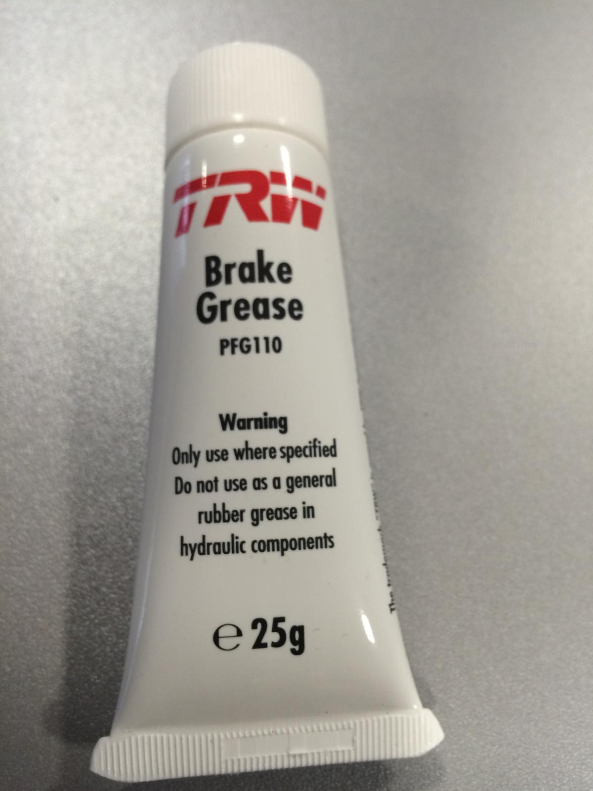

Cмазка PFG-110 (TRW/Lucas) для направляющих пальцев и поршня с резинками
Тормозные механизмы TRW/Lucas/Girling используются массово практически всеми автоконцернами на самых разных моделях авто по причине их высокой надёжности и неприхотливости в эксплуатации.Однако,разумный минимальный предел технического регламента в содержании тормозных механизмов должен конечно же соблюдаться.Не так давно в 2005 году в линейке сервисных смазок TRW/Lucas появилась новая универсальная смазка для направляющих пальцев подвижных суппортов, всех резинок суппорта и его поршня под обозначением PFG-110.Данная смазка не предназначена только для противоскрипа тормозных колодок в силу того,что условия применения смазки там несколько иные и соответственно используются там другие пасты/смазки...То есть смазка PFG-110 - это целевая pin-смазка TRW/Lucas/Girling полностью совместимая/не повреждающая материал пыльников/манжет суппорта,не растворимая в этиленгликолевых тормозных жидкостях.Базовой основой смазки является синтетическая PAG-масло и загустителем - Li-complex. Cмазка аналогична по составу и целевому применению cмазке "Dow corning/Molykote G-3407 caliper pin grease",также аналогами данной смазки являются Niglube RM оранжевая смазка из ремкомплектов суппортов Mitsubishi/Honda/Nissan или, к примеру, Fuchs Renolit LX-PG2..Более подробно посмотреть можно ниже.Инструкция по применению смазки приведена на самом 25 мл тюбике смазки.. Смазка PFG110 кроме всего прочего является оригинальной смазкой для направляющих пальцев Jaguar/Land Rover - p/n 500010 Land Rover ( 5 г пакетик ) - это ни что иное как смазка PFG110 ....Понятное дело ,что производителем данной смазки является  один из немецких специализированных производителей смазок ( у меня даже есть догадка какой именно , но нужны более весомые подтверждения ).

Емекс TRW PFG110 на 14.03.17 - 156 руб. Заказал
Поршни и направляющие. Практически на всех авто.
в поршни прям под пыльник загонять? а машина Патфайндер 12 года
