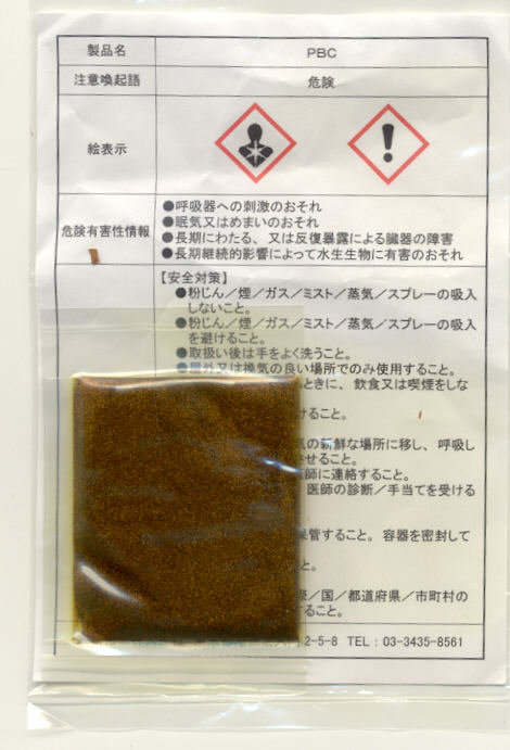

Шикарная смазка вот эта
1.thumb.jpg.57e7c608d2fc1747e0145ea63edcc8cb.jpg2.thumb.jpg.2984a2cfe1271e9d12346abd3bf85aee.jpg
А PFG-110 просто хорошая смазка.
Не могу понять , почему Вы носитесь с этой смазкой для колодок по всем темам тормозных смазок . Почему не кидаете ее в профильные темы ( смазки для колодок , резьбовые смазки , и наконец , есть тема конкретно по данной смазке - почему пишите не туда ) ? Какое отношение минеральная медная резьбовая высокотемпературная антипригарная паста имеет к теме про синтетические смазки для направляющих суппорта ( в частности , к смазке PFG110 ) ? Либо я не понял юмора , либо у Вас просто веселое настроение ?
