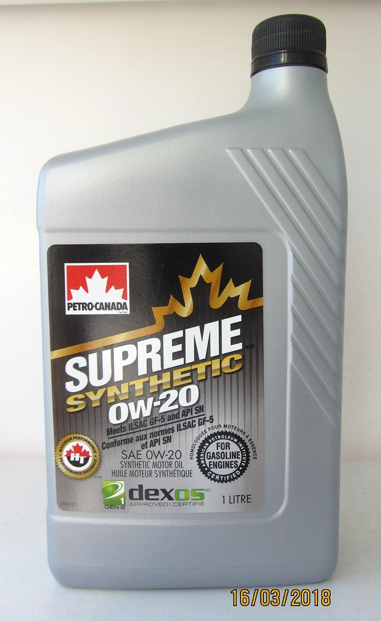

Популярное сообщение westf2 83 Опубликовано: 24 марта 2014 Популярное сообщение Поделиться Опубликовано: 24 марта 2014 Petro-Canada Supreme Synthetic 0W-20 Другие изображения новой канистры Спецификации: API SP с Resource Conserving, лицензия ILSAC GF-6A, Лицензия GM dexos1™ Gen 2, Ford WSS-M2C962-A1, Chrysler MS-6395 Техническая документация: TD_IM-7978R.pdf SDS_mosyn02.pdf Petro-Canada Supreme Synthetic (IM-7978R 2020.05) Petro-Canada Supreme Synthetic (IM-7978E 2018.06) Petro-Canada Supreme Synthetic (IM-7978E 2017.08) Petro-Canada Supreme Synthetic (IM-7978R 2014.10) Артикульные коды для заказа в интернет магазинах: 055223614398 - Масло моторное Petro-Canada Supreme Synthetic 0W-20 1L MOSYN02C12 - Масло моторное Petro-Canada Supreme Synthetic 0W-20 1L MOSYN02C20 - Масло моторное Petro-Canada Supreme Synthetic 0W-20 5L MOSYN02DRM - Масло моторное Petro-Canada Supreme Synthetic 0W-20 20LЛабораторные анализы - Свежие - VOA oil-club.ru Petro-Canada Supreme Synthetic 0W-20 Dexos1 Gen2Petro-canada Supreme Synthetic 0W-20 API SNPetro-canada Supreme Synthetic 0W-20 API SN (14.06.17) Лабораторные анализы - Отработка - UOA oil-club.ruPetro-Canada Supreme Synthetic 0W-20 отработка на Hyundai i30 после 9999 км.Petro-Canada Supreme Synthetic 0W-20 отработка на Nissan Bluebird Sylphy QG15DE после 3800 км. 5 Цитата Ссылка на сообщение Поделиться на других сайтах
