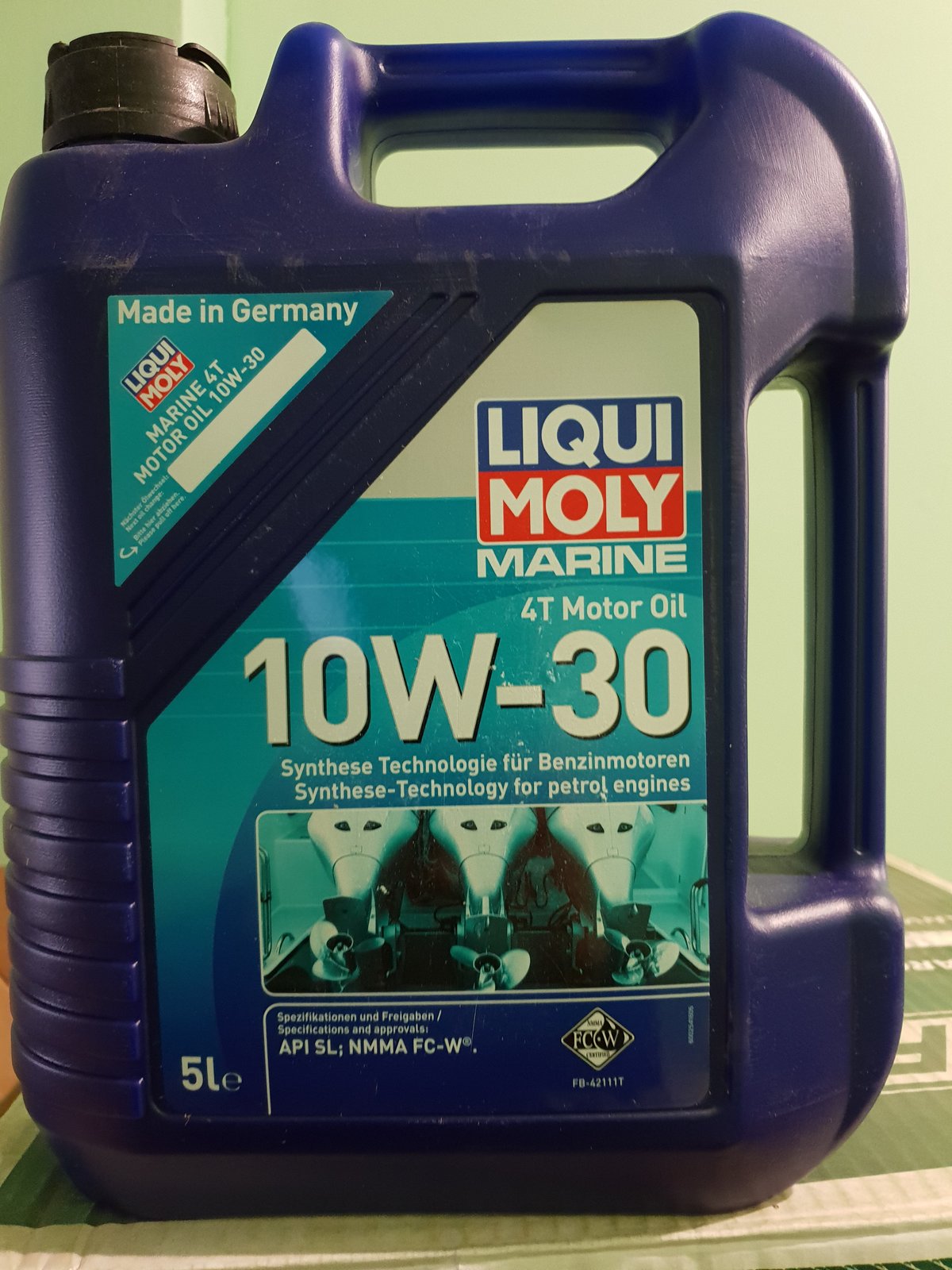

Vodilaas оно для лодочных моторов, я бы не стал рисковать. Даже если даром досталось.
Состав неизвестен, пакет присадок (модификаторы трения, противоизноска, противоокислительные компоненты и т.д.) может принципиально отличаться от автомобильных моторных масел.
В принципе согласен. Но допуск по API SL совпадает с мануалом моего EJ25. Вот бы анализ этого масла :)
