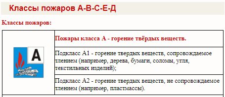

Во, вот эту картинку в шапке бы закрепить
Модераторы, мож картинку из 131 поста в Шапку закрепите, что б люди понимали...
