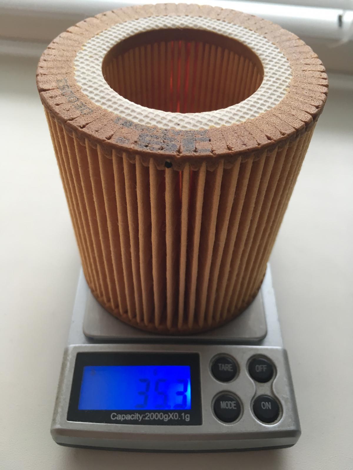

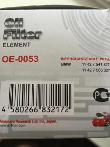

JS Asakashi OE-0053.
Применяемость: BMW.
post-5408-0-25634200-1518098399_thumb.jpg  post-5408-0-99157700-1518098552_thumb.jpg  post-5408-0-12727800-1518098611_thumb.jpg  post-5408-0-70825900-1518098704_thumb.jpg  post-5408-0-62131400-1518098765_thumb.jpg  post-5408-0-50117800-1518098920_thumb.jpg
Хороший качественный фильтр. Визуально очень похож на оригинал BMW, при этом дешевле Mann, Mahle в 1,5 раза...

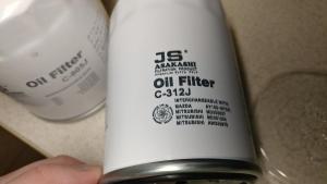

Куплены C-312J и C-805J
312ый - принт на корпусе двоится,оч много клея внутри,и воняет как то он не по детски  :crazy:
плюс на эмблеме 312ого
написано дословно:
Asakashi research lab inc quality systems
на 805ом дословно:
Ставить буду C-805J,он как то больше доверия вызывает по визуальным хар-кам

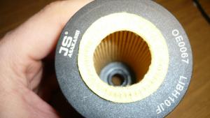

JS Asakashi OE-0067
Opel Astra H 1.6
post-20-0-62217200-1518716126_thumb.jpg post-20-0-45399800-1518716137_thumb.jpg post-20-0-01622500-1518716149_thumb.jpg
Выполнен довольно качественно, никаких наплывов, следов клея, заусенцев и тд.
Резинка в комплекте приятно мягкая.:)
