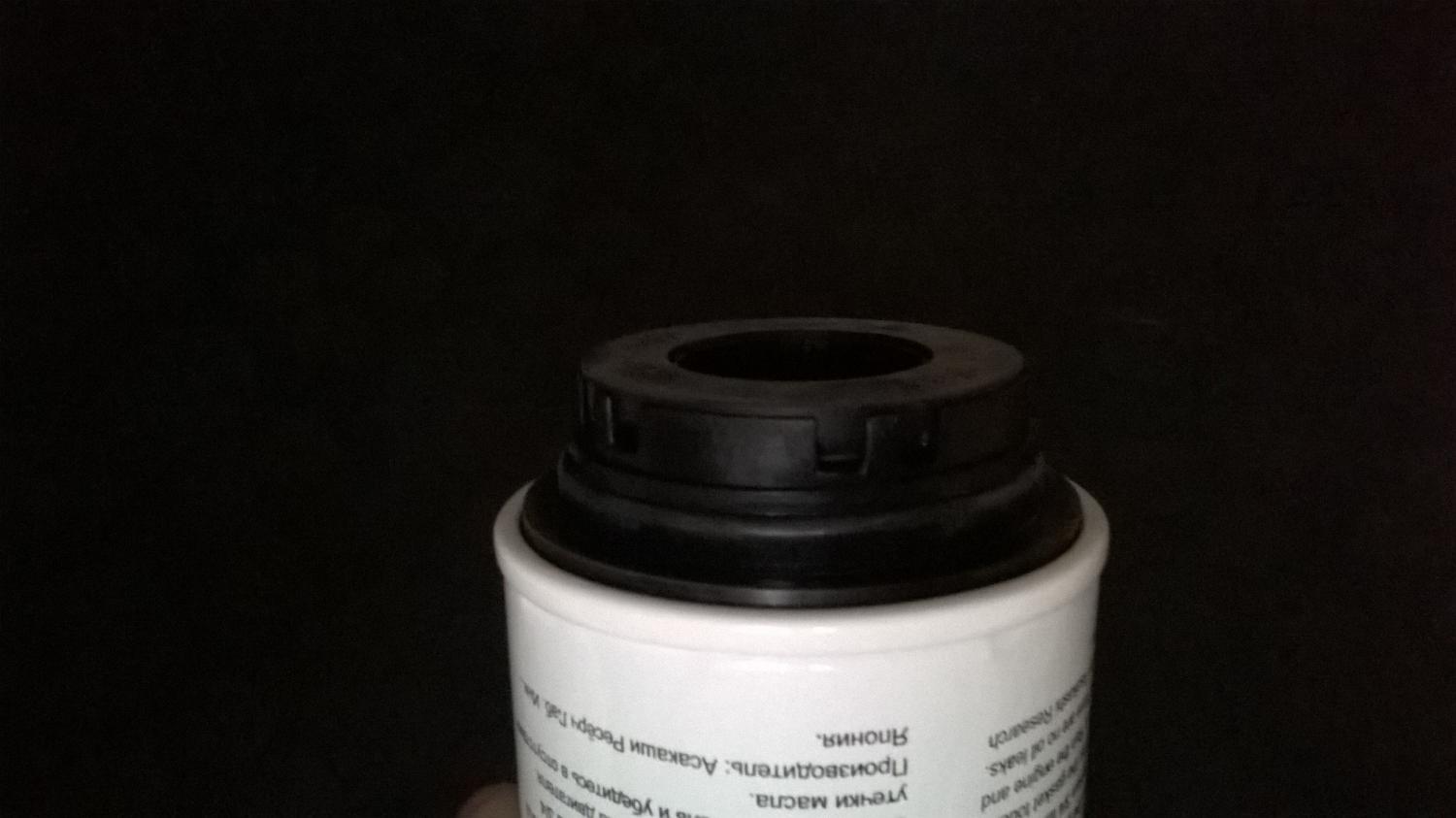

Судя по этой картинке, тут не разрывы это вовсе, а как будто специально лепестками нарезали внутреннюю кромку этой прижимной пластины?
это вытяжка металлического листа - производителем скорее всего считается нормой, просто перфекционисты хотят найти косяк и они его находят :) То же самое вы видите в том месте, где нарезана резьба, с торца заусенцы. Вытяжка металла, его сьеживает и получаются такие разрывы.

Наслушался я про японское качество, насмотрелся распилов да вдобавок купился на картинку с сайта, которая очень уж на Манн w712/94 похожа. В общем, взял я этот фильтр за 350 р. Цена вполне адекватная, но при наличии Filtron OP641/2 (=Mann W712/94) за те же деньги выбор сделать сложно.
По конструкции это другой фильтр по сравнению с теми, что мы видели (Mann=VAG=Filtron, Mahle, BIG=Невский=GoodWill=Zekkert). Но в нюансах JS Asakashi явно делали с Манна: белый антидренажник (надеюсь, силиконовый), пружинный обратный клапан, верхняя часть очень сильно напоминают "эталон". Заявлено давление перепускного 2 атм: если соответствует, то потянет, т.к. у OEM от Манна 2.5 атм.
Показалось, что весит он поменьше Манна и Мале, но 330 г показывает. Нормально.
В общем, смотрите сами. Хочется верить, что реально фильтр Made in Japan. Если в реальности этот фильтр соответствует заявленным характеристикам, то цена/качество вполне сносное. Фильтроэлемент, скорее всего, комбинированный.
