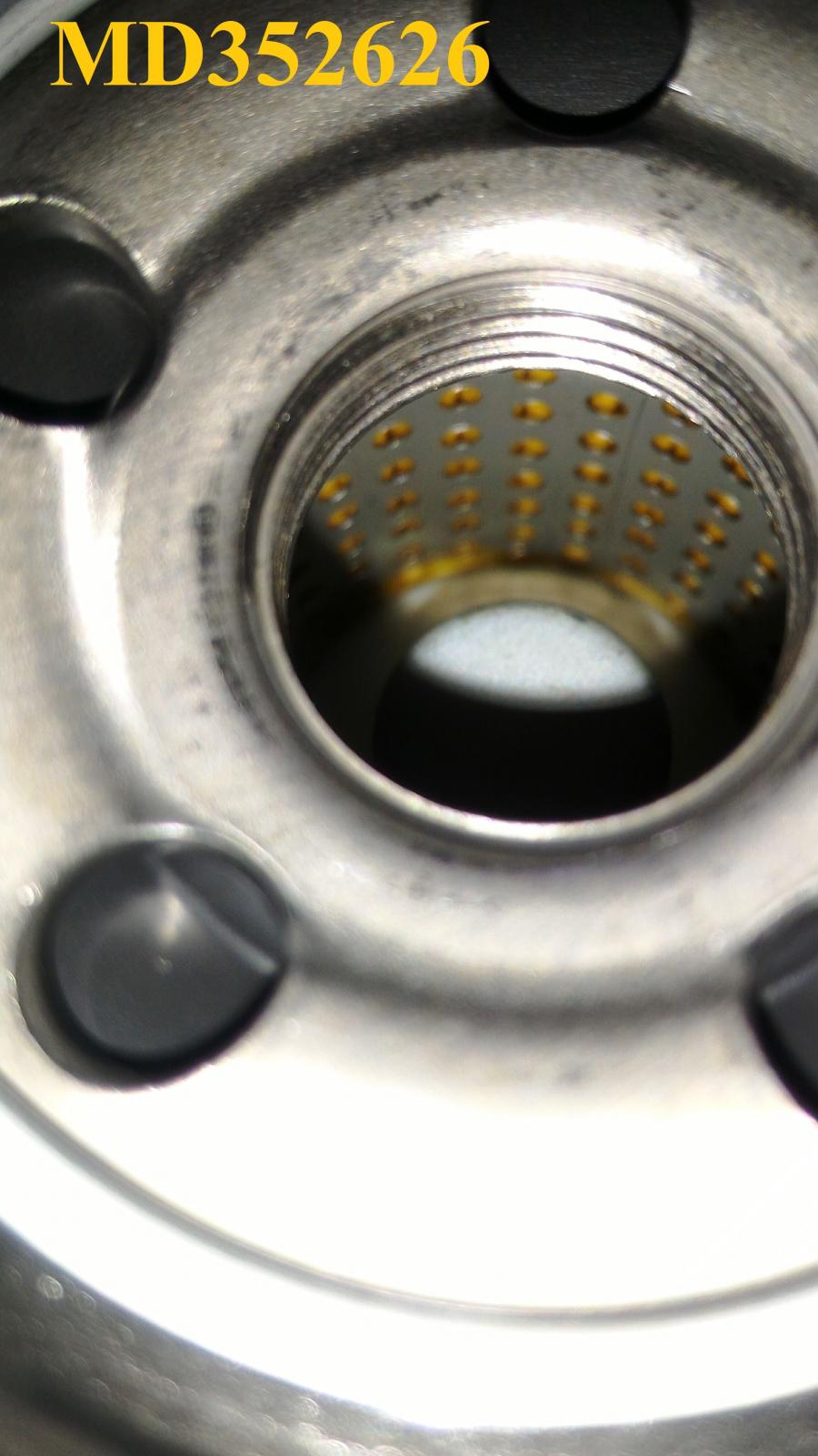

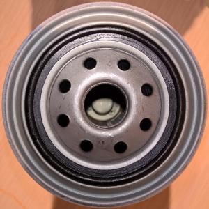

Не большое фото-сравнение оригинального MITSUBISHI MD352626 и его полного аналога JS ASAKASHI  C-307J
Коробочки. Ну тут добавить особо нечего...
Сравнение по высоте. Как видно ASAKASHI  даже выше оригинального, что говорит о большей плоскости фильтрования
Толщина у фильтров одинаковая. Если кто-то использовал съёмник в виде чашки, можете смело и дальше его использовать, у ASAKASHI как и у оригинала чашка на 78 мм.
Внутрянка. Фото получилось не очень, ссори это телефон. Понравилось как плотно уложен фильтрующий элемент у ASAKASHI, но и оригинал не отстаёт. На ASAKASHI видны излишки герметика внизу, но и на оригинале, пусть меньше, но они тоже имеются! Резьба у обоих фильтров чистая, сфоткать хорошо не получилось.
Жаль что не получилось продуть фильтры на предмет работоспособности перепускного клапана, попробую сделать это на днях, тогда дополню. Визуально мембраны у оригинала и ASAKASHI похожи.
P.S. Сейчас на авто стоит оригинал, но на этот раз я выбрал ASAKASHI, как мне кажется он ничем не уступает а может даже .... ;)  В тем более что ASAKASHI в 3.5 раза дешевле оригинального! Посмотрим, распилю я потом (после использования) и тот и другой фильтры и сравню внутрянку досконально.
