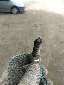

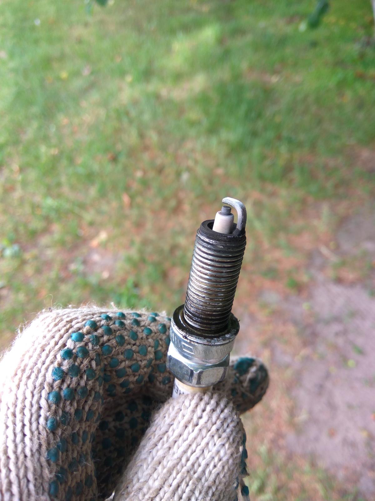

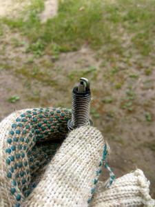

Kia Ceed 1.4, пробег 195000. Город/трасса - 50/50. Начал брать масло, около 2л на 7 тысяч. Масло hyundai-kia 5w-30 05100-00441. Может попробовать перейти на 5w-40?

Интервалы смены какие были? 5w-40 даст только временный эффект, а на самом деле приблизит капремонт. Если одно и то же масло не ело, а потом начало, значит сменой масла не поможешь, ну кроме этих:

Сделайте раскоксовку еще
Интервал 7, максимум 8 тысяч. До этого пробовал Zic, Kixx. И то, и то 5w-30. На всех трех расход масла примерно одинаковый был. Выкрутил свечи, что-то они вообще страшные
