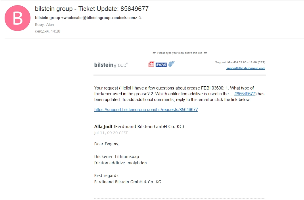

Получил сегодня ответ от FEBI по поводу их смазки 03630, заявляемой как высокотемпературная для внутренних шрусов.
Для тех кто не может в английский - загуститель литиевое мыло (что очень неожиданно), а вот сомнения по поводу антифрикционной добавки развеяли, нет графита - один молибден.
В итоге различие между их тремя смазками для ШРУСов, только масса фасовки: 02582 - 90g,   02597 - 100g, 03630 - 120g.
p.s.Но все же постараюсь уточнить, не ошиблись ли они.

Для того , чтобы полностью довериться ответу unknown-представителя Фэби и сделать на этом основании окончательный вывод по типу загустителя смазки 03630 осталось дополнительно уточнить два вопроса - 1. Как такое может быть , чтобы у смазок с ОДНИМ И ТЕМ ЖЕ типом загустителя (обе на одной минеральной основе ) в официальных доках фирмы Фэби указывалась различная ДЛИТЕЛЬНАЯ температурная граница ( у смазки 02582 , к примеру , загуститель которой известен и указан в доках - литиевое мыло - 130 С , а у смазки 03630 - 150 С ) ? ....2. Почему  в доках фирмы Фэби в качестве аналога смазки 03630 указана оригинальная смазка VW p/n G052133 , которая является смазкой по стандарту автопроизводителя VW именно с полимочевинным загустителем ( для смазки 02582 , к примеру , указана в аналогах совсем другая оригинальная смазка того же VW , которая и на деле может быть реально никакой другой кроме как смазкой на литиевом мыле ) ?....( Я уж не говорю о четком указании на упаковке и в описаниях самой смазки 03630 - опять же в отличие от смазок 02582, 02597 - что данная смазка является именно ВЫСОКОТЕМПЕРАТУРНОЙ )....Думаю , не стоит напоминать о том , что длительная высокотемпературная граница любой пластичной смазки определяется в основном и определяющем именно типом примененного в смазке загустителя ...Также не лишним будет уточнить , что оригинальная смазка G052133 Фольксвагена применяется исключительно в шарнирах , где смазки на литиевом мыле применяться НЕ МОГУТ ... ( информация к размышлению - без комментариев ).
Практически тоже самое и спросил у них.
Скорее всего очередной маркетолог попался,а не специалист по смазкам

Я спросил:
On the lubrication package Febi 03630, the lubricant number VAG G 052 133. is given. The VAG G 052 133 grease uses a thickener based on polyurea.
You are definitely not mistaken with the type of thickener used in lubricant 03630. Lubrication on lithium soap can not be called high-temperature.
Ответили:
The combination High Temperature Grease and Lithium Soap is possible of course and usual in car and truck applications. Our 03630 fulfilled or overmatch all requiremts according VW TL 52 133
That’s the specification behind VW article number G 052 133. And of course this applies the temperature characteristics, too.
The “A3” at the end of the article number is only the information about the package size and has no influence for the performance or characteristic of the product.
Задал еще несколько наводящих вопросов. Посмотрим что ответят.

Как вы и сказали, они лишь маркетологи:
"Dear Evgeny,
thank you for your further questions. Please understand that we cannot answer any questions which go deep into the technic.
Best regards
Ferdinand Bilstein GmbH & Co. KG"
